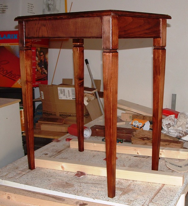

Nonostante il caldo mi tocca lavorare ....... 8)
La committente della vetrinetta mi ha chiesto un tavolinetto o etagere della stessa
tinta della vetrinetta e così con un po di listellare di rovere avanzato, dei
listelli 4x4 di abete ed una tavola da 18 mm presa al brico ho fatto questo
lavoretto in tutto relax lavorando solo un paio d'ore al mattino.

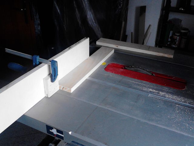

Taglio a misura delle tavole per i fianchi e dei piedi, quella tavola in verticale
oltre che ha fare da battuta serve anche per non scheggiare il i pezzi in
uscita

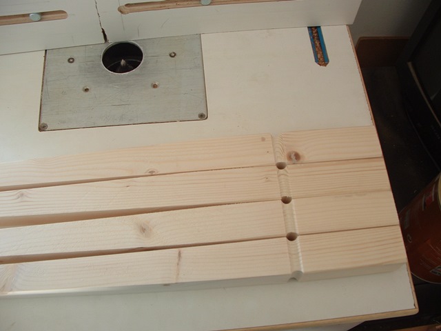

con la fresa tonda ho fatto le gole nei piedi

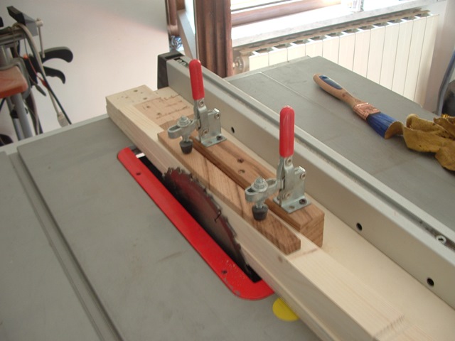

col solito jig rifilatura dei piedi tronco-piramidali

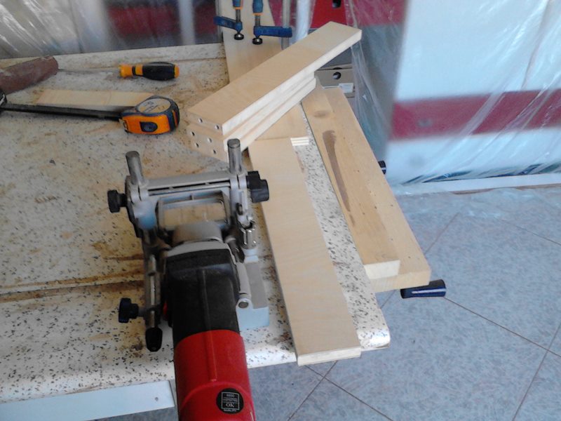

foratura di tutti i pezzi per le spine con la foratrice

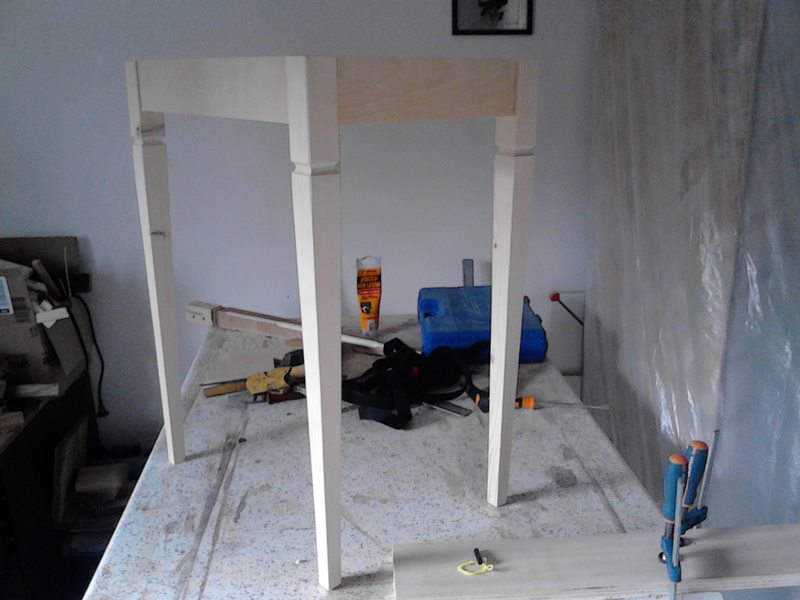

prova a secco

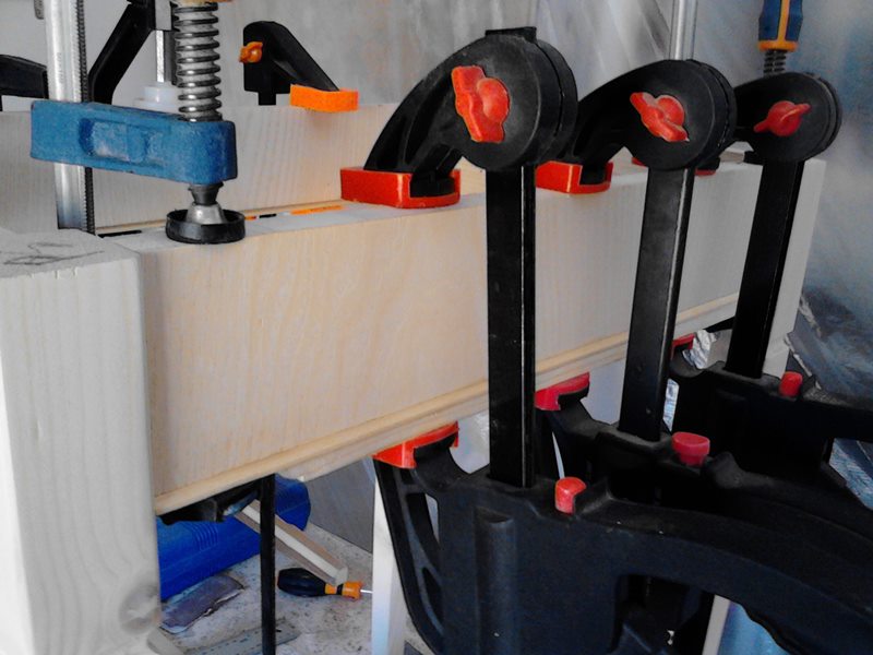

incollaggio cornicetta
in attesa che asciughi la finitura
spero di aver fornito qualche spunto utile e vi auguro un buon fine
settimana a tutti :)

grazie Frank e non solo il caldo fa asciugare male la finitura ......... :cry:

che tipo di finitura usi?acqua, solvente aragia....
vivi ogni giorno facendo tesoro dell'esperienza acquisita ..e sii umile
Messaggi: 17854
si finitura all'acqua

dovresti darla al mattino quando è ancora fresco,d'estate io ho sempre preferito verniciare al mattino presto non rischi bruciature ovvero :la vernice che asciuga quando deve ancora posarsi sulla superfice(opaca,sfumature che non elimini ecc,e anche a pennello non riesi a ttirarla come vuoi

complimenti Mario un altro bellissimo "lavoretto" potrei vedere la
sagomatura del piano e con quale fresa l'hai realizzata ?
