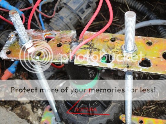

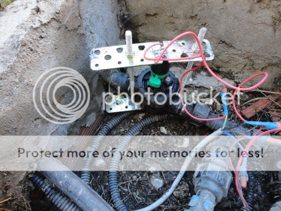

L'altro giorno sono andato per aprire manualmente la valvola e mi è rimasto il solenoide in mano.
Dopo aver girato tutta la città non sono riuscito a trovare un negozio aperto e ho provato a ripararla.
Dopo alcuni tentativi infruttuosi di semplice incollaggio con colla epossidica per plastica, che non ci attaccava,
ho pensato al silicone.
E' stata l'idea vincente, a livello di sigillatura, anche se poi occorreva bloccare meccanicamente
i due pezzi.
Per far questo ho costruito un morsetto composto da due piastrine di lamiera forate e due pezzi
di filettato di M8. Una piastrina l'ho fatta passare sotto il corpo della valvola, l'altra l'ho appoggiata
sopra il solenoide, ho inserito i tiranti, bloccato i dadi (leggermente) e il gioco è stato fatto.
Il silicone sigilla e il morsetto "incolla" :) Fatto la prova e funziona tutto alla perfezione... anche se
all'inizio non ci credevo neanche io che l'idea potesse funzionare.
Domani posto le foto.
Ecco le foto:
E' chiaro che è stata una soluzione di emergenza... però, visto che anche la sostituzione non sarebbe
proprio uno scherzo, credo che quello "strettoio" rimarrà li ancora per molto tempo. :)
