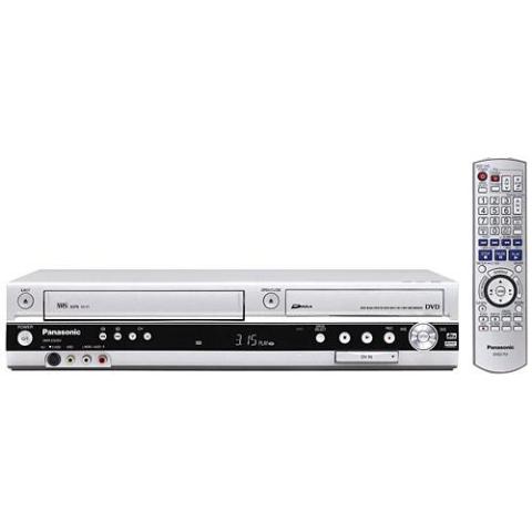

Ho un problema con il mio lettore/scrittore DVD e cassette Panasonic DMR-ES35V di circa 3 anni di vita:
é da tempo che cerco una soluzione ma non la trovo, spero che voi possiate essermi d'aiuto.
Tutto è cominciato mentre stavo trasferendo una cassetta in DVD (per non perdere i filmati con i ricordi d'infanzia): ad un certo punto è uscita la scritta "errore disco" e la scrittura è terminata rovinando il disco, che è diventato illeggibile. Da quel momento in poi il lettore non riconosce più qualsiasi tipo di disco ed esce la scritta "NO DISC" anche se il DVD o il CD è inserito. prima di fare apparire questa scritta fa circa 5 rumori meccanici (4 bassi e uno più acuto) e poi non riconosce il disco.
Cosa può essere successo? Mi dispiacerebbe buttare un videoregistratore (che non è costato poco) di soli 3 anni di utilizzo,anche perchè è stato utilizzato solo per trasferire una cinquantina di cassette...
