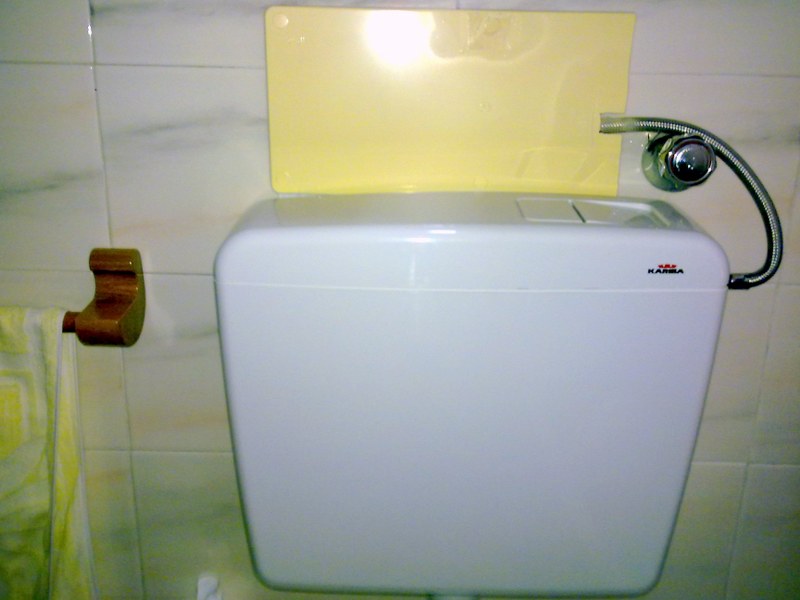

Salve amici,anzitutto saluto tutti voi, mi sono iscritta solo qualche ora fa perché avrei bisogno di un vostro consiglio;
dunque nel mio bagno c'era una cassetta di scarico incassata,col tempo la parete confinante col bagno e sulla quale insisteva la cassetta ha cominciato ad ammuffirsi, quindi ho deciso di
chiudere la cassetta interna e applicarne una esterna, il mio problema è che lo spazio è ridotto per cui la cassetta esterna è stata posizionata al di sotto dell'apertura di quella incassata, con un risultato orrendo e antiestetico che proprio non sopporto.
La mia domanda è se esistono in commercio cassette di buona qualità e non superiori a 30 cm di larghezza, magari con forme particolari che possano andare nel mio spazio. Grazie mille e salutissimi a tutti voi. : Smile :

ecco la foto che andrò a descrivere : Andry :

: Sad : amici aiutatemi non posso vedere il mio bagnetto ridotto così : Andry :
la cassetta da 40 cm che vedete non può coprire l'apertura della vecchia cassetta incassata dove io ho messo una plastica gialla , perchè al lato destro ben visibile è presente una manopola di chiusura dell'acqua calda : Cry : datemi voi una soluzione perchè fino ad ora ho trovato persone menefreghiste e poco competenti : Andry : grazie mille amici : Smile :

Ciao,
guarda questa:
http://www.olisrl.it/prodotti?&level=articolo&id=430
è più stretta e più lunga, controlla le misure
magari copre
certo che il rubinetto, in quella posizione rompe.....

Ciao,mi viene di pensare una cosa...vedete la cassetta che c è adesso? si solleva quanto basta per coprire il rettangolo giallo(verra molto vicino alla manopola chiusura acqua). Poi al momento in cui si deve rifissare al muro si fa in modo di non attaccarlo proprio a parete,lasciando lo spazio utile per fare uscire il flessibile(dal di dietro della cassettina) che fara una leggera curva all insu per imboccarsi nella cassetta
Ho riprodotto la cassettina in nero e il flessibile in rosso che dovrebbe incurvarsi verso su anziche giu uscendo dalle spalle della cassetta(la parte rossa tratteggiata è la parte di flessibile dietro la cassetta)

Purtroppo anche se sollevi tutta la cassetta, ti batterà sempre sulla manopola. Il problema è che
cassette di 30cm sembra che proprio non se ne trovino. : Blink :
Però mi sto chiedendo se, magari, non sei stata troppo precipitosa nel prendere la decisione di eliminare quella incassata,
per via della condensa sulla parete dietro... non c'era modo di fare un trattamento anticondensa
dentro alla cassetta? Oppure la possibilità, di trattare la parete dietro, almeno in quella porzione
di muro. Oggi esistono dei prodotti specifici per questi problemi. Prova a dare una occhiata qui

Hai ragione giovanni perche il tubo di scarico segue una linea retta fino all imbocco del wc. Pero mi viene altro in mente...se spostasse un po il wc verso sinistra con un raccordo eccentrico?
Re: cassetta di scarico esterna
apos35 ha scritto: Però mi viene altro in mente...se spostasse un po il wc verso sinistra con un raccordo eccentrico?
In teoria non sarebbe una cattiva idea... il problema è che, così a spanne, il wc andrebbe spostato una diecina di cm.,
che mi sembrano davvero tanti. :roll:
Poi alzando la cassetta ci sarebbe sempre il problema dei due fori di fissaggio che rimarrebbero scoperti...
Ma questo sarebbe il meno... basterebbero due borchiette cromate...

La cassetta dovrebbe avere anche l'attacco posteriore per il collegamento del tubo al galleggiante.
Per cui è possibile eliminare il flessibile laterale e in questo caso le soluzioni sono più facili.
Se non riesce a cambiare la cassetta, una volta eliminato il tubo flessibile di lato al posto della plastica puà mettere qualcosa di altro, tipo uno specchio...

Mi viene spontanea una domanda ,
Perché si è scartato a priori l'ipotesi di sostituire la cassetta incassata , visto che alle spalle di questa c'e una parete senza mattonelle e che permette di sostituirla senza rompere una mattonella , ma solo un po di intonaco nella stanza posteriore.
Magari ne può approfittare eventualmente prima di pitturare la stanza.

A mio modesto parere,
indipendentemente dalla posizione del tubo di carico,
penso che occorra una cassetta più stretta o spostare la tazza,
altrimenti, causa l'ingombro del rubinetto dell'acqua calda,
(occorre lasciare lo spazio per agevolare la manovra), si rischia
di avere tazza e cassetta disassate, il chè non è visibilmente
armonioso
In tal caso, è meglio come è stato scritto più sopra, uno specchio,
un pannello inox od un dipinto floreare, artistco ... a piacere
Che ben s'intoni nel contesto

dalmos ha scritto:Mi viene spontanea una domanda ,
Probabilmente una questione di budget... : Chessygrin :
Se fai da te è un conto, se devi chiamare muratore, idraulico, imbianchino e devi considerare che la cassetta da incasso costa il doppio....
A questo punto se ha due mattonelle, chiama un muratore, chiude il buco col rivestimento, fa l'attacco dell'acqua posteriore e non ha l'ingombro del tubo laterale.

Buona settimana super amici :D ho comprato su ebay questa consigliatami da voi
http://www.ebay.it/itm/291766409628?_tr ... EBIDX%3AIT
però dovendola montare più alta della misura standard prevista dal tubo di scarico, qualsiasi altro tubo di scarico a metro può andare bene? : Blink :

Ti ci vuole un tubo scomponibile tipo questo
