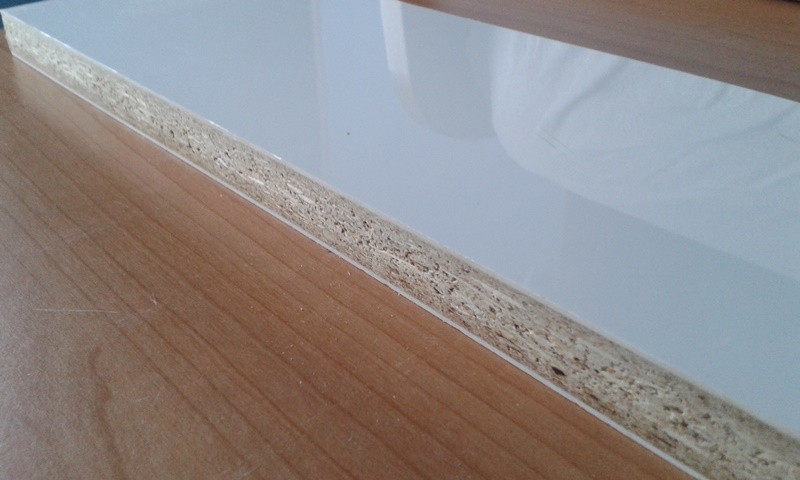

anche la mia sala da pranzo e il mobiletto in bagno sono laccati lucidi ma i cassoni
no, puoi usare sia il multistrato bilaminato che è abbastanza lucido oppure adesso è
uscito un truciolare bilaminato impiallacciato con una specie di plastica super lucida
infatti viene venduto con la pellicola trasparente da rimuovere a casa del cliente ma
costicchia un po ............... :? comunque ti allego una foto :)
poi se il cliente ti paga allora glieli puoi fare anche in foglia d'oro i cassoni : Lol :
Re: Dubbio su MDF
cavoletti quanto è lucido :D vedo dal fornitore cosa posso reperire e vediamo di fare al meglio il lavoro :D
