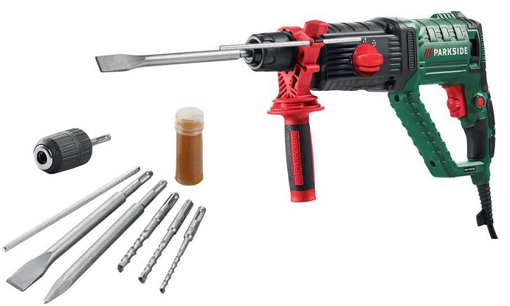

scossa ha scritto: Ci ho demolito, fatto fori nel cemento ... l'ho strpazzato per bene.
Se è per questo io con un Parkside da 100€
Tp Parkside.jpg (64.09 KiB) Visto 6950 volte
ho ristrutturato la baita in montagna con muri in pietre di granito e ciottoli di fiume.
Ho solo acquistato uno scalpello a punta perchè il suo non era il massimo e si arrotondava velocemente.
Ciao a tutti.....Carlo

guarda che costa 50 € e non 100 :? link

mariobrossh ha scritto:guarda che costa 50 € e non 100 :? link
Grazie, non me lo ricordavo più. L'aveva pagato mio figlio.
Quindi per quello che intendevo io meglio ancora.Se non si fà un uso continuo, cioè professionale, non è il caso di spendere grandi cifre.

Shoto ha scritto:Tassellatore è un termine non esatto: la funzione è quella dello scalpello, e l'utensile nel mandrino è proprio uno scalpello piatto e non una punta a forare.
e le punte a forare con attacco SDS come nella foto ?
Il martello demolitore può avere rotazione e percussione insieme, oppure l'una o l'altra delle due funzioni separatamente (questo a dire il vero non tutti: solo alcuni hanno la percussione inseribile senza rotazione).
quindi stiamo parlando dello stesso oggetto solo che tu lo chiami in modo diverso,
no perché l'universo mondo lo chiama tassellatore, cioè quell'oggetto in grado
di forare girando come un normale trapano e volendo si può inserire la funzione
percussione/battente/scalpello, ad esempio per fare fori nel cemento armato,
o avere la sola percussione/battente/scalpello per demolire o come ad esempio
a casa di mio figlio per rimuovere velocemente mattonelle e fare tracce
è corretto ?
