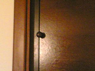

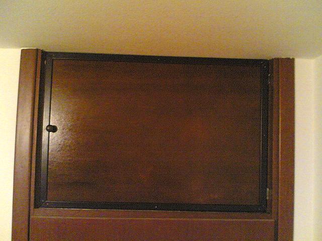

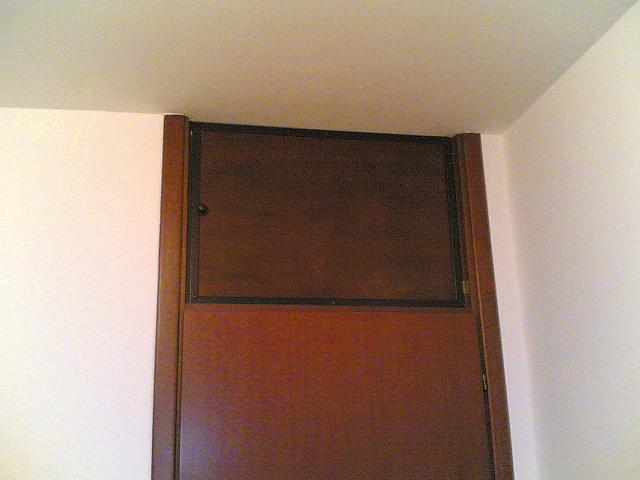

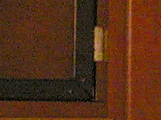

Questo progetto è stato realizzando con materiale (quasi) di scarto ehehehe. Ho preso una vecchia asse di trucciolato e l'ho levigata con carta vetra prima grossa per levare "il grosso" poi carta vetra fine.
Ho comperato un listello di legno di circa 2 cm per fare il bordino intorno, il pomello, le cerniere e la calamita...tutto quà.
Ho preso le misure, e dopo aver tagliato la tavola di trucciolato mi sono limitato a dipingerla con un colore che si avvicinasse a quello della porta (lo so non è lo stesso colore ehehe). Una volta fissate le cerniere alla stessa distanza sul montante della porta il gioco è gatto ed attaccare la calamita è un gioco da ragazzi. Comunque per delucidazioni contattatemi.
COSTO TOTALE DELL'OPERA:
Calamita: 3,50 €
Pomello: 2,00 €
Listello: 1,50 €
Cerniere: 2,35 €
Pianale di trucciolato: MATERIALE DI RECUPERO
TOTALE: 9,35 €

Caspita!
Complimenti, veramente un ottimo lavoro, e poi con una spesa minima!
Per il colore che non è proprio uguale penso che non si nota molto, e poi la soddisfazione di aver fatto un lavoro del genere da se, secondo me ripaga di qualsiasi piccola imperfezione :D
Messaggi: 9854
Ah ah...
Per fare un lavoro così pulito però devi aver cambiato anche le mostre della porta che originariamente non credo arrivassero fino al soffitto...
Ottima riuscita :D
