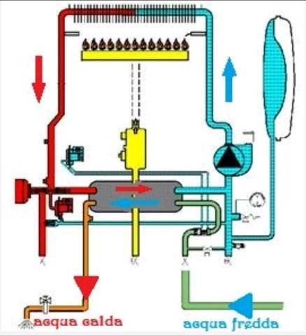

No, ma non potrebbe neanche passare direttamente dentro la serpentina altrimenti se l'acqua è particolarmente dura si riempirebbe di calcare nel giro di poco tempo.Archimede ha scritto:...Non mi risulta che la acqua calda erogata ai rubinetti, passi attraverso la pompa di circolazione dell' acqua per il riscaldamento...
Per cui quando apri il rubinetto dell'acqua calda la pompa parte e fa circolare l'acqua dell'impianto (quella che va anche nei termosifoni per capirci) prima dentro la serpentina e poi nello scambiatore di calore, mentre l'acqua del rubinetto si scalda passando nell'altra parte del circuito dello scambiatore stesso.

Vedi questo schema idraulico se ti chiarisce la cosa .

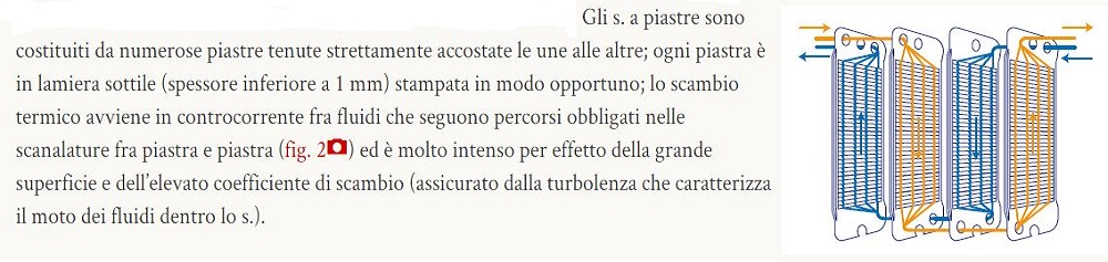

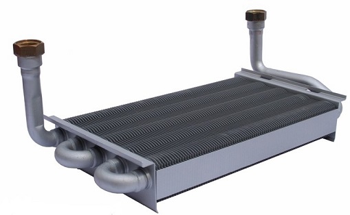

Serpentina e scambiatore sono sinonimi.Archimede ha scritto:anche se non ho capito bene lo schema ne la differenza tra scambiatore e serpentina di cui parli...
Vengono chiamati serpentina (da serpente) gli scambiatori che generalmente sono costituiti da un tubo di rame piegato più volte. Questa invece è la definizione (da enciclopedia Treccani) di scambiatori a piastre. Scusa se mi sono permesso di intervenire, è solo per alleggerire il lavoro a dalmos.

E ti scusi!!Scintilla ha scritto: Scusa se mi sono permesso di intervenire, è solo per alleggerire il lavoro a dalmos.

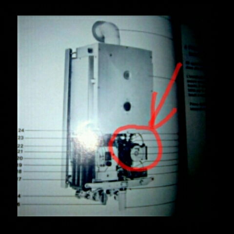

Comunque le mie domande sono... cos'è quella specie di contenitore rettangolare che si vede nel disegno dello schema della caldaia posto in verticale a destra?

Quello è il "vaso ad espansione" ed è composto da due camere separate da una membrana di gomma, in una c'è aria sotto pressione e nell'altra ci arriva l'acqua dell'impianto.Archimede ha scritto:...cos'è quella specie di contenitore rettangolare che si vede nel disegno dello schema della caldaia posto in verticale a destra?....
Serve a "contenere" le variazioni di pressione sia di tipo meccanico (dovute all'avvio della pompa) che termiche (dovute alle dilatazioni che si hanno al variare della temperatura) che si presentano normalmente nell'impianto idraulico della caldaia.
