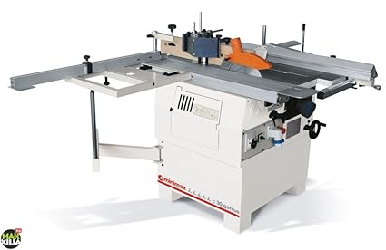

Re: Banco sega Bosch GTS 10J o De Walt 745
sto valutando anche io l' acquisto di un banco sega o addirittura di una combinata :(...... mannaggia il poco spazio

plcet ha scritto:sto valutando anche io l' acquisto di un banco sega o addirittura di una combinata :(...... mannaggia il poco spazio
se hai poco spazio il bosch o il dewalt fanno al caso tuo oppure valuta se ti ci va
questa combinata che è una delle migliori e più compatte in circolazione

lasto già valutando la c26 :D anche se a parità di compattezza potrei pensare anche alla c30....vediamo un pò
