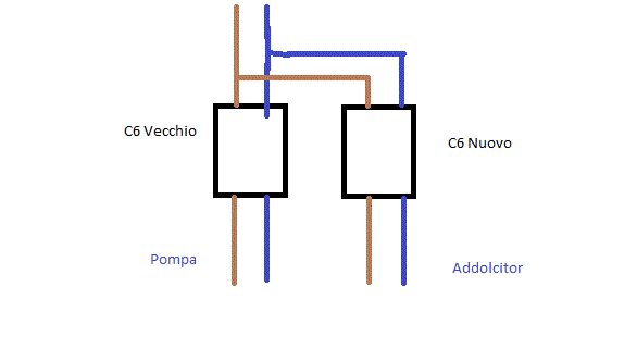

Mi spiego meglio: immagino che ci sia una linea che alimenti il C6 che c'è adesso (sarebbe ottimale che non sia sotto un differenziale), quindi io ne metterei uno in parallelo in modo che la linea si separi per gli utilizzatori. Per il tuo dubbio sulla sensibilità del differenziale l'unica cosa che ti possa risolvere è fare in modo che siano separati anche i differenziali. in pratica devi ragionare che le due linee (pompa + addolcitore) abbiano un differenziale ed un magnetotermico ciascuno.
Ti ho fatto uno schema "pecionata" indicando C6 come differenziale-magnetotermico.

No, devi intercettare il cavo che dal quadro principale va al C6 "vecchio" e metterti in parallelo (guarda lo schema che ti ho fatto). Se però il C6 "vecchio" è sotto un differenziale sei "fregato"; metterne uno più sensibile non te lo posso consigliare perchè rischi che ti scatti in continuazione. La cosa ottimale è sostituire il differenziale della centrale idrica, che è nel quadro principale, con un magnetotermico e poi separare in centrale con due magnetotermici-differenziali.
Giovanni , in questo messaggio in blu sta scritta l'unica cosa che puoi fare per risolvere la cosa a regola d'arte .
Seguendo lo schema postato in precedenza .
