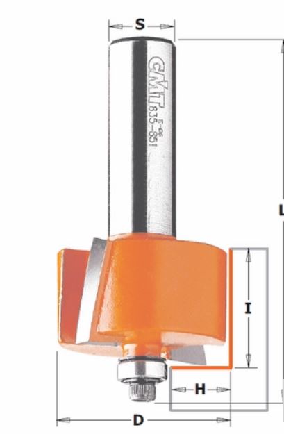

intanto quella più che una fresatrice può essere definito un rifilatore perché con 710
watt non può affrontare fresate molto impegnative e montare frese di un certo diametro,
comunque facendo più passate l'obbiettivo può essere raggiunto lo stesso, detto questo
personalmente le frese le acquisto alla bisogna ed i canali variano a seconda del loro
utilizzo, ad esempio per le schiene degli armadi adopero quella da 4 mm mentre per
il fondo dei cassetti anche quelle da 6 o da 8, per gli scassi aperti che possono
servire sia per le schiene avvitate sia per mettere pannelli o vetri nelle antine preferisco
usare quest'altro tipo di fresa le altre frese più usate sono quelle per modanare quindi una concava, una convessa
e una profilata per le cornici, nonché almeno una con cuscinetto per rifilare,
come vedi tutte queste frese le trovi più o meno in qualche kit che per uso hobbistico
possono anche andare bene per iniziare, questo ovviamente secondo il mio modestissimo parere

Ma la fresa da te postata è una fresa "a gradino"? Seve per fare l'alloggiamento della schiena o il fondo di una cassetto per poi essere fissato?

si è una fresa a gradino e serve per fare canali aperti, quindi va bene anche per
fare lo scasso per la schiena da avvitare, i canali per i cassetti vanno fatti con
la fresa a candela perché il fondo va inserito a ghigliottina
