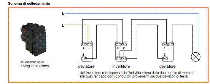

ok allora sono due deviatori ed un invertitore, se non vuoi rifare l'impianto li
devi semplicemente ponticellare, tranne uno dei due deviatori dove andrai a collegare il rilevatore
questo è lo schema elettrico

Mario ho un dubbio: secondo lo schema che mi hai postato, ponticellare vuol dire farlo ad un devatore (ai punti 1 e 2), e all'invertitore, ancora ai punti 1 e 2 nei 4 punti di contatto ponticellati a coppia?
Messaggi: 17881
Re: sensore di movimento
nel deviatore nei punti 2 ed L
