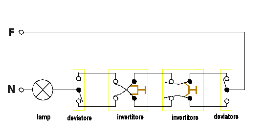

Dopo 8 mesi è dura.
Questo è come va fatto un impianto deviato (lascia stare i colori e soprattutto le scritte fase e neutro che sono invertite tra loro).
Come diceva anche Dalmos, sicuramente la coppia dei laterali (A e B del disegno) viene dallo stesso corrugato.

grazie dello schema
ma Dalamos ha notato che i neri non vengono dallo stesso corrugato quindi non sono a e b. sorvoliamo i colori.. ma qua mi manca un cavo all appello.. ne ho beccati due gli unici liberi il nero e il giallo..me ne manca uno e non sono sicuro neanche di averli collegati correttamente... come interruttore cosi funziona.. tranne ogni tanto che devo andare a schiacciare il deviatore nell altra stanza per fatrlo funzionare
