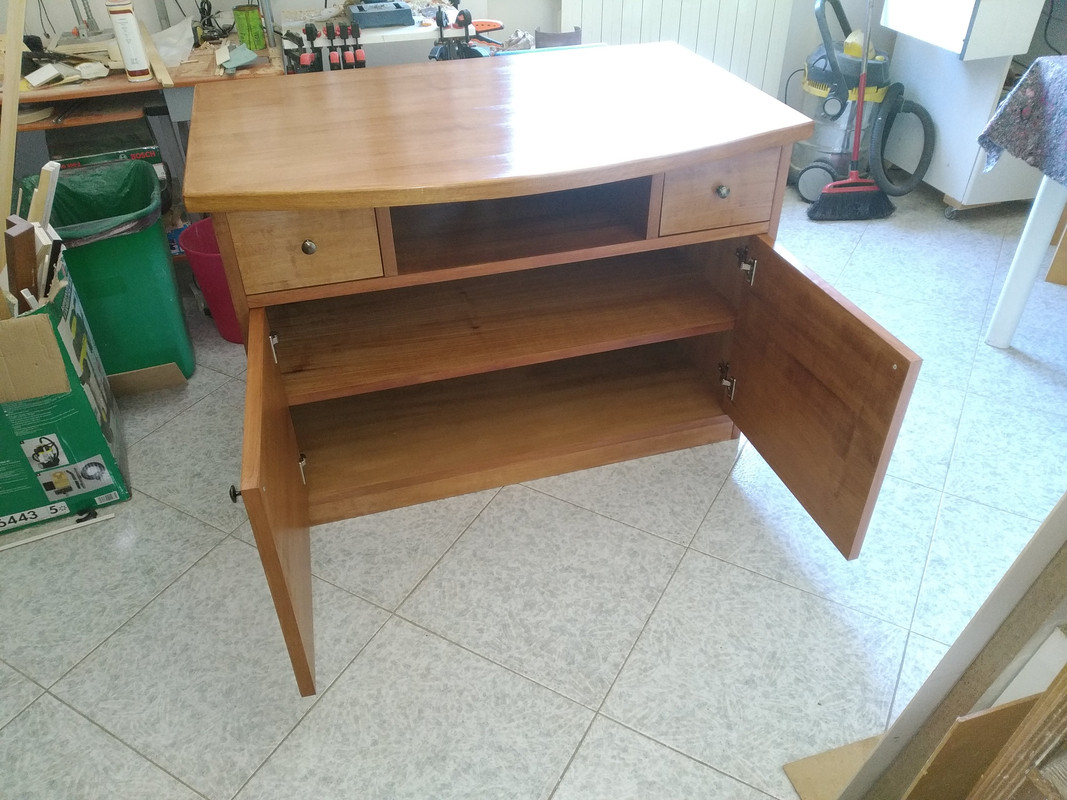

Eccomi qua con un altro lavoretto commissionato con le misure dal cliente
(per cui non è colpa mia se è così goffo ma tant'è :o)
il materiale è listellare tanganica da 25 mm
il pannello di multistrato da 10 mm farà sia da dima per la stondatura sia da spessore per il top
Trattandosi di cassetti a filo la precisione è molto importante, quindi per posizionare correttamente le guide
le blocco provvisoriamente con del biadesivo sui fianchi e poi le avvito definitivamente

a dire il vero è scritto nel titolo : Lol :
non è brutto è solo sproporzionato manco fosse una scrivania :D
comunque lo sto mordenzato noce chiaro e poi su richiesta del cliente
dovrò dargli una finitura lucida : Sad :

mario scusa...il rifilabordi è quello della virutex?? come ti ci trovi? purtroppo sti bordi sono una noia, sarebbe comodo risolvere in una singola passata :D
Messaggi: 17881
Re: Mobile Porta Tv - work in progress
Mi ci trovo molto bene ma il mio è cinese ma è simile al virutex che sarà sicuramente meglio
mariobrossh ha scritto:Mi ci trovo molto bene ma il mio è cinese ma è simile al virutex che sarà sicuramente meglio
hai un link?? come taglia? in unica passata ce la fai?? non mi dire che hai anche un intestatore :D
Messaggi: 17881
questo è il link cinese e questo è quello di amazon
taglia benissimo anche il pvc in un'unica passata, però va morsettato, con alcuni bordi non serve
nemmeno passare la carta vetrata, l'intestatore non ce l'ho, poggio il pezzo sul tavolo col bordo da
tagliare e lo rifilo con la taglierina ;) però se decidi di prendere il virutex, per 5 euro in più ti
consiglio di prenderlo completo
ieri facevo una ricerca e....è scattato lo shopping compulsivo :D
alla fine 33€ per intestatore e rifilatore virutex, non ci ho pensato 2 volte....purtroppo il precollato è forse il lavoro più frequente che capita :(
come procedi nel movimento di rifilatura? tiri la taglierina verso di te oppure la spingi verso l' esterno?? :D
Messaggi: 17881
mi trovo meglio a spingere, devi partire da mezza tavola e poi fai l'altro lato
fai sempre qualche prova prima per capire quanto stringere a seconda
dei vari materiali
