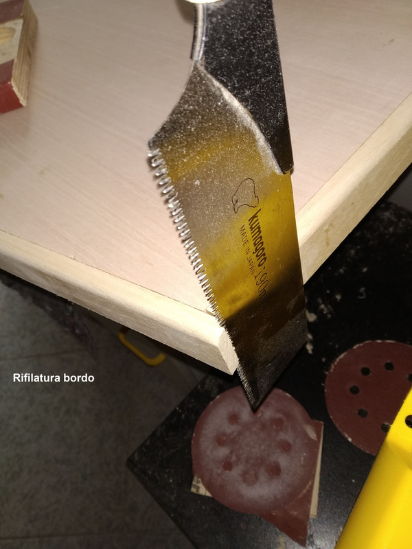

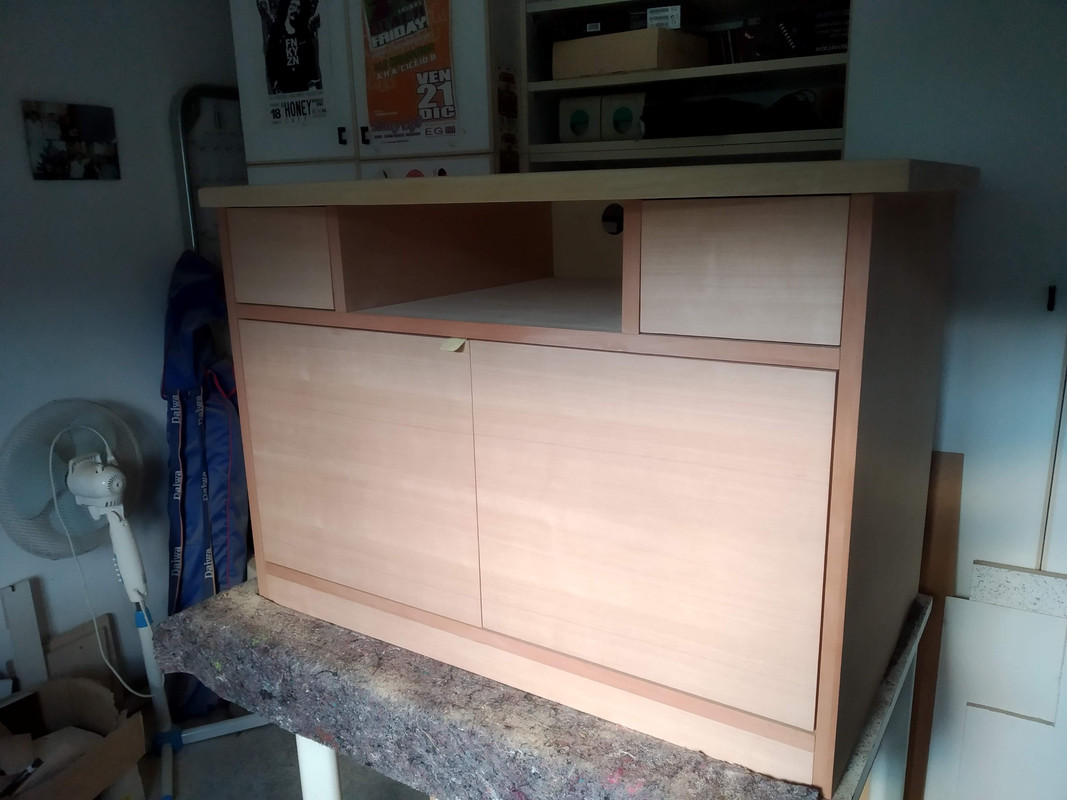

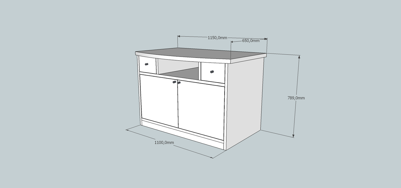

(per cui non è colpa mia se è così goffo ma tant'è

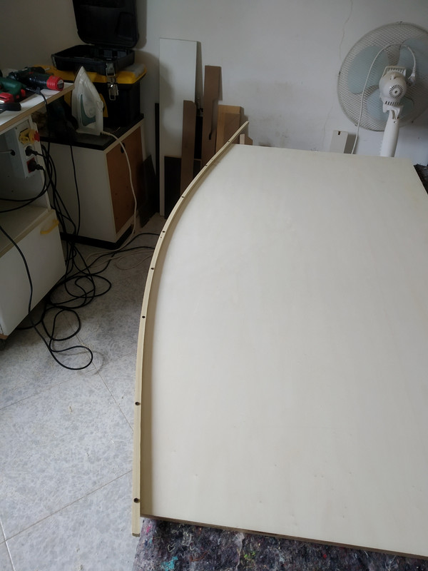

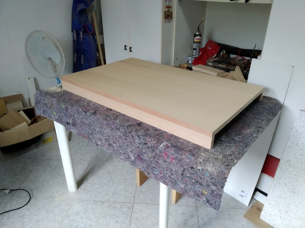

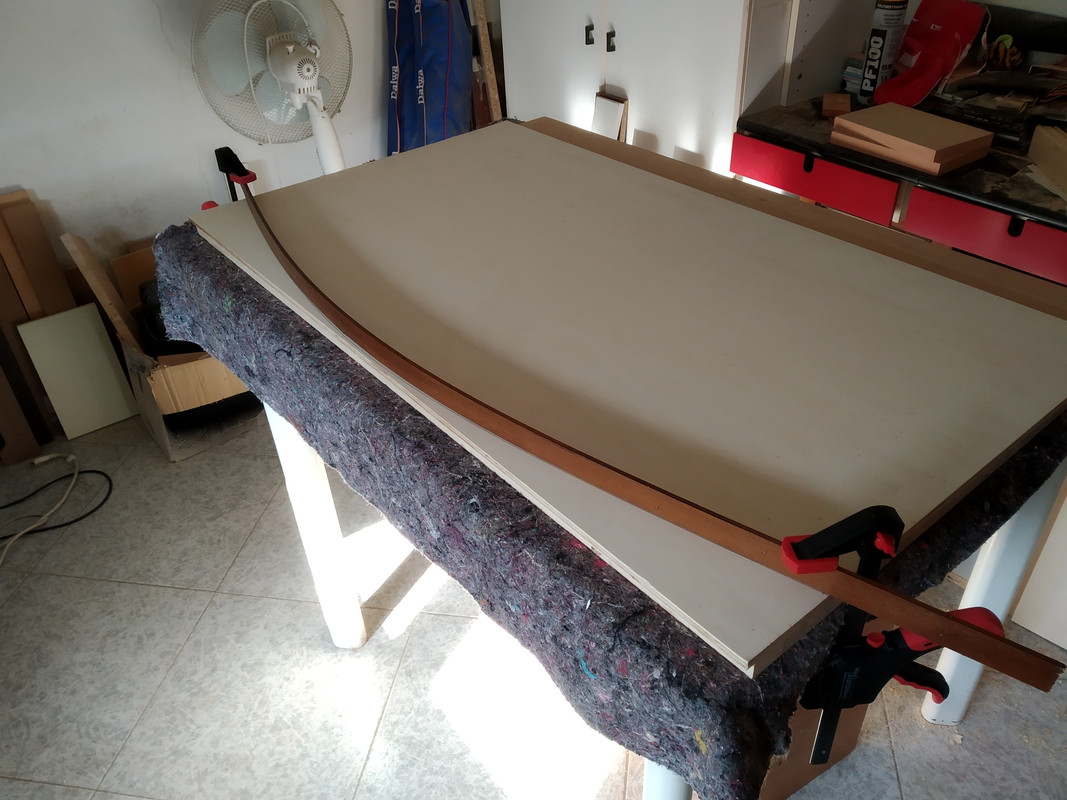

il materiale è listellare tanganica da 25 mm

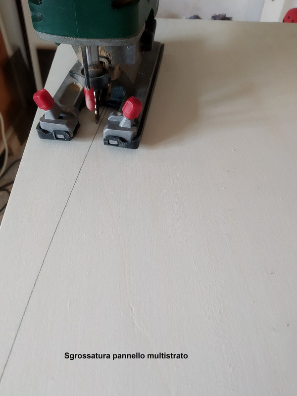

il pannello di multistrato da 10 mm farà sia da dima per la stondatura sia da spessore per il top

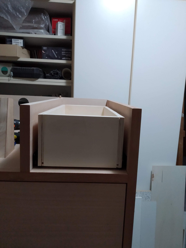

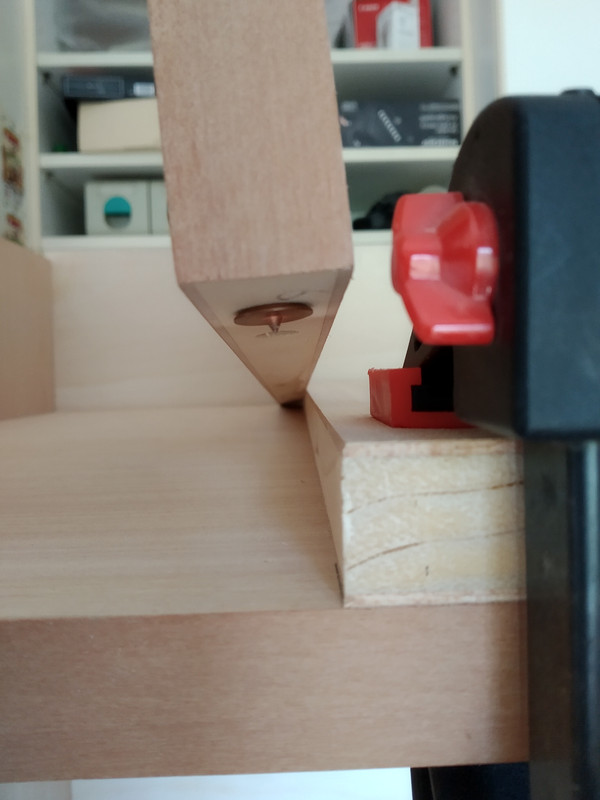

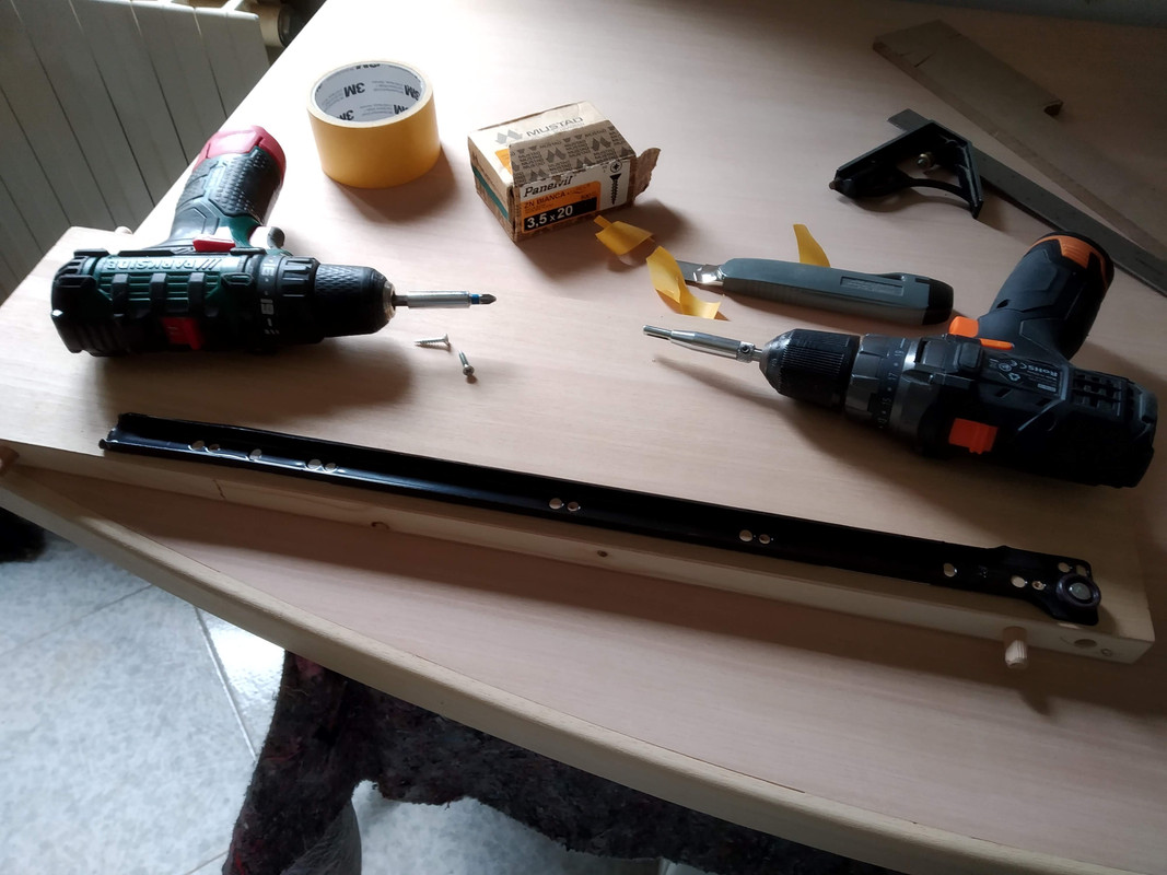

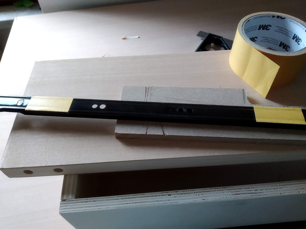

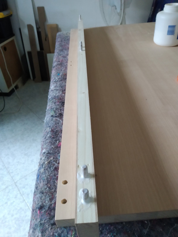

Trattandosi di cassetti a filo la precisione è molto importante, quindi per posizionare correttamente le guide
le blocco provvisoriamente con del biadesivo sui fianchi e poi le avvito definitivamente
