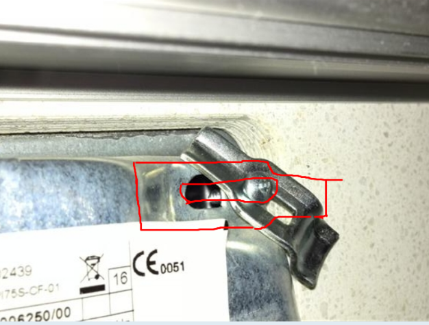

Re: Piano cottura installato con spazio
Mi sorge il dubbio che siano proprio le staffe montate male: si vede bene che toccano sul piano e non sotto il top di legno... e quindi la staffa non ha praticamente nessun tiro sul piano di cottura. Io proverei cosi: (a staffa ribaltata naturalmente)
No, il verso è corretto. Vanno montate come le tue se il top è sottile, ribaltate 180° se il top è spesso.

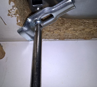

Questo sarebbe l'altro modo, però non è il tuo caso:
top spesso.jpg (100.6 KiB) Visto 6082 volte
Secondo me risolvi mettendo uno spessore dove non tocca bene.
le staffe sono montate al contrario, vanno semplicemente svitate e ribaltate,
la parte curva deve agganciarsi al top
mariobrossh ha scritto:le staffe sono montate al contrario, vanno semplicemente svitate e ribaltate,
Solo nel caso che il top sia più spesso del piano cottura (avevo postato una foto in un commento precedente). Dalla foto non sembrerebbe.
Messaggi: 17922
a me quel top sembra da 3/4 cm e di quel tipo di staffe ne ho montate diverse
proprio come nella tua foto

Messaggio da wdb »
Per quanto riguarda il top, si tratta di un piano in quarzo e misura 2 cm. di spessore; credo quindi che i fermi siano posizionati correttamente.
Ho fatto altre foto e mi scuso se non riesco a produrle piu' chiare o nitide. Mi sembra, se non sbaglio, che tutt'intorno ci sia adeguato spazio ma vorrei una vostra conferma, nei limiti del possibile.
Messaggi: 17922
in ogni caso svitarne una e provare a capovolgerle non ti costa nulla
e non altera lo stato delle cose
