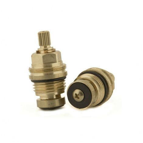

Chiudi l'acqua al contatore, allenti la vite che tiene la manopola, sfili la manopola e sviti il vitone. A quel punto controlli che la meccanica del vitone sia ancora buona e guardi se la guarnizione piatta alla sua estremità è ben fissata e in che condizioni è. Poi prendi una torcia e guardi dentro il rubinetto; anche li che sia tutto in ordine. Magari, appena hai tolto il vitone posta una foto.
Per metterci il tappo ti serve un vitone vecchio... perché quella non è una filettatura a gas. Comunque i vitoni possono variare di lunghezza, ma le filettature di attacco al rubinetto dovrebbero essere tutte uguali. Però, se ce la fai a svitarlo e vedi che è tutto in ordine, tanto vale rimontarlo (naturalmente dopo averlo pulito ingrassato con grasso al silicone) e vuol dire che non dipende da quello ma la causa della poca acqua calda va ricercata da altre parti. Un altro indiziato e il miscelatore monocomando del lavello... oppure è proprio la curva all'uscita del muro chiusa dal calcare e dalla ruggine, nel caso che i tubi siano in ferro. Anzi, guarda, già fin d'ora io mi concentrerei sul monocomando. Quindi, per prima cosa controlla che il filtro della calda a monte del miscelatore sia pulito. Se quello proprio non esiste, allora può essere che ci sia dello sporco dentro la luce della calda dei due dischi ceramici. A quel punto chiudi l'acqua, smonti la cartuccia, la pulisci dai detriti e poi la rimonti. In alternativa gli puoi fare il lavaggio inverso. Se anche questo non basta a ripristinare il normale flusso della calda, allora sviti il flessibile al muro e guardi se la curva dentro il muro è intasata oppure no.

Ne dubito... magari penso più ad un difetto meccanico del vitone, oppure alla guarnizione stessa che è uscita dalla sede. Però appena l'hai smontato lo vedi subito se il problema è lì.
Comunque, il vitone del tuo rubinetto sarà più o meno simile a questo:
Vitone ruboinetto con guarnizione piana..jpg (13.24 KiB) Visto 2610 volte
Come vedi, appena levata la manopola, con una chiave di 17 a levare il vitone è un attimo. Così ti levi la soddisfazione di vedere se dipende da quello, oppure no... :)
