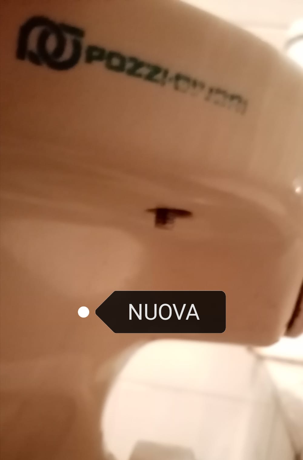

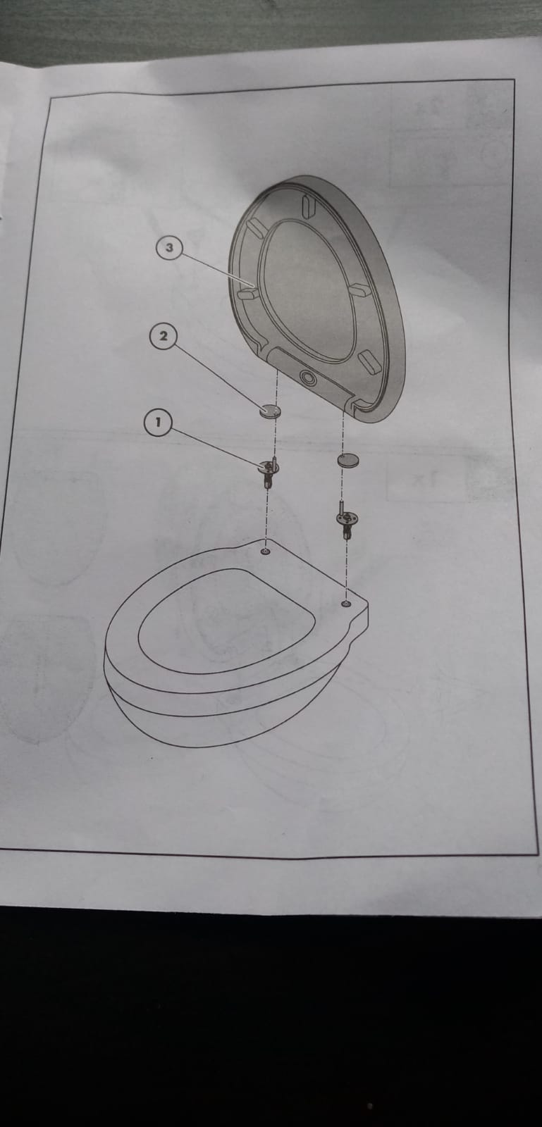

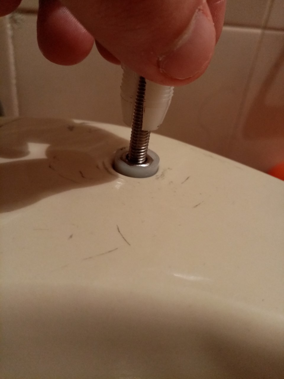

Buonasera a tutti.
Sono uno studente fuorisede che ha un problema con il montaggio del nuovo asse del WC.
In breve; durante questo periodo di quarantena si è rotta la tavoletta del WC, e mia sorella per tamponare velocemente la situazione ne ha comprata una "MioMare" da un famoso Discount tedesco. L'unico problema è che il pezzo che vedete in foto entra nel foro del WC solo per pochi mm.
C'è modo di comprarlo separatamente o di risolvere senza dover ricomprare una nuova seduta?
Il prodotto che ho comprato è molto simile a questo.
Al minuto 1:15 si vede che dovrebbe entrare molto agevolmente (cosa che non succede nel mio caso : Sad : )
https://www.youtube.com/watch?v=rzeX6DQ ... =25&t=121s
PS: Perdonate quelle strisce nere, ma sono graffi fatti probabilmente da chi ha cambiato la vecchia tavoletta : Fuck You :
Grazie anticipatamente.
Buona serata a tutti : Cowboy :

puoi infilare il perno direttamente nel foro, senza quel dado ed avvitarlo da sotto ?
Re: Problema montaggio Asse WC
Non sono certo di aver capito come si blocca questo perno; quello del video mi sembra tutto diverso. Si può avere una foto dei pezzi accoppiati?
Comunque, a rigor di logica, la parte con il dado che va sotto non deve entrare nel foro, altrimenti tirandolo si sfilerebbe dal sopra e finirebbe lo scopo. Quindi che non entri è normale... anzi dovrebbe andare dal sotto e avere la parte che entra dentro il foro del wc molto conica... come del resto avviene per il fissaggio della stragrande maggioranza delle tavolette. E, visto che la parte che va sotto non è conica ma cilindrica, almeno a me sfugge come la cosa faccia a funzionare. Anzi... poi, a dirla tutta, non sono del tutto convinto che anche il sistema usato nel video funzioni tanto bene... dal momento che i tizio è stato tutto il tempo li ad avvitare la vite dal sopra, senza però riuscire a bloccare i due pezzi nel foro... Il sistema sarà stato di certo valido, ma, magari, erano i fori sul wc troppo grandi per l'espansione di quel "tassello"... Ma di sicuro sono io che non ci ho capito niente... :D

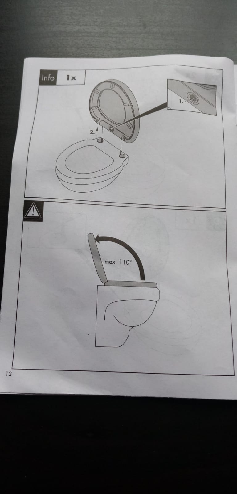

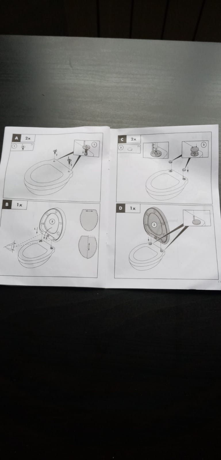

Inizialmente anche io pensavo che quella parte si dovesse avvitare da sotto, ma il manuale delle istruzioni e il video mi hanno abbastanza confuso : Eeek :

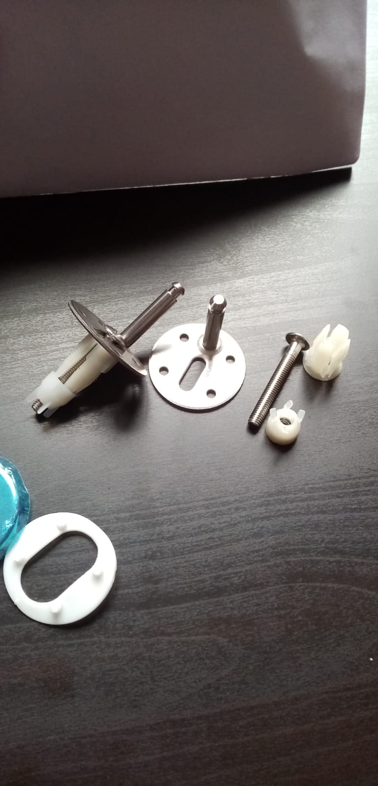

Vi posto comunque le foto
Il mio modello è il NO: 1107

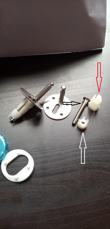

secondo me devi infilare il perno (freccia nera) col tassello lungo (freccia rossa)
completamente nel foro del water e poi avvitare da sotto con quello corto (freccia bianca)

mariobrossh ha scritto:secondo me devi infilare il perno (freccia nera) col tassello lungo (freccia rossa)

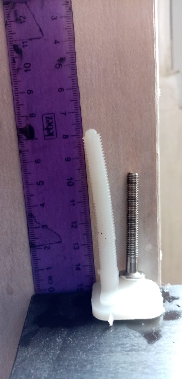

Onestamente è stata la prima cosa che ho provato a fare, ma non sono riuscito ad avvitarlo. Credo sia perchè la vite è troppo corta.
Fortunatamente non ho buttato la vite della vecchia tavoletta. Vi posto le foto così che possiate rendervi conto della differenza dimensionale.
Non la posso usare perchè la parte in cui si attacca all'asse è abbastanza diversa

vai in una ferramenta e prendi delle viti più lunghe

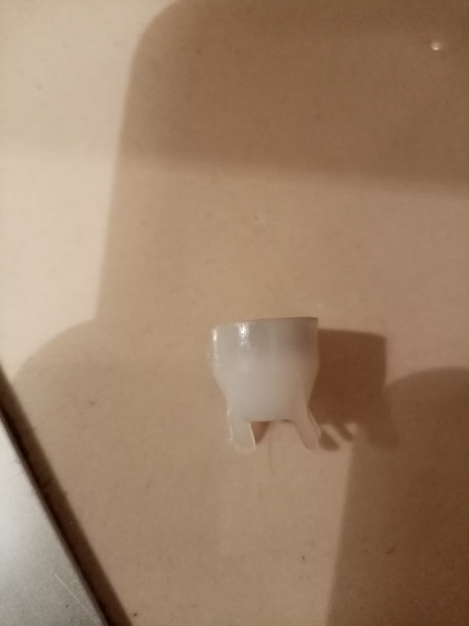

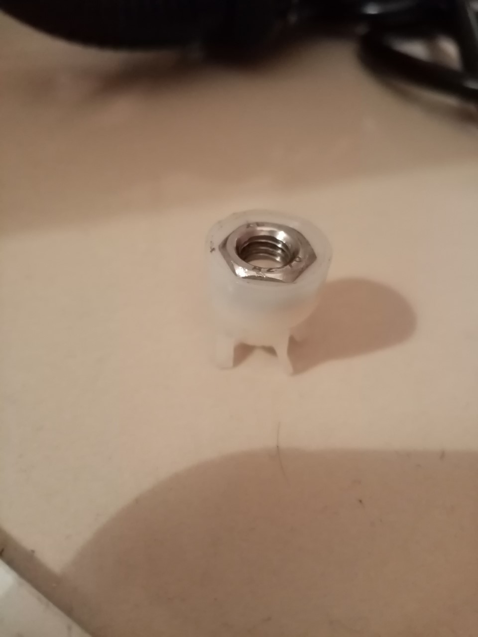

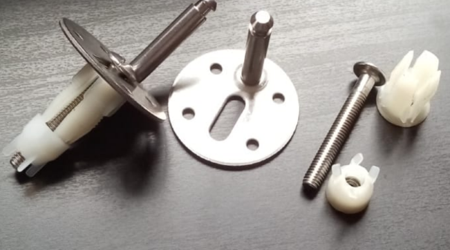

Forse ho scoperto dove sta l'inghippo. Guardiamo ancora una volta il tassello assemblato:
Come si può notare, con i due pezzi montati in quel modo, lavora al contrario: difatti, man mano che si stringe la vite, le alette del pezzo lungo tendono ad entrare dentro il pezzo corto e, quindi, si stringono... mentre al contrario si devono divaricare/espandere, per bloccarsi nel foro del wc.
Per ottenere questo effetto basta girare sotto sopra il pezzo corto. Difatti se si vede montato al contrario, torna tutto: la parte conica del tassello corto entra all'interno della 4 alette del tassello lungo divaricandole/espandendole. Più si stringe la vite, più le alette si divaricano e più viene bloccato il tassello nel foro del wc. E, allora, anche quelle 4 alettine sotto la parte conica hanno un significato: servono per impedire che durante il tiraggio con la vite il tassello corto potesse girare su se stesso, invece di essere tirato dalla vite. Un po come le alette che si trovano nei tasselli da muro.
Quello che ci ha portati fuori strada è aver dato per scontato che come si vede in foto, così dovesse stare montato nel wc... e, invece, il tassello corto stava al contrario. :D

Alla fine la soluzione era effettivamente abbastanza semplice, ma il video e le istruzioni (forse le peggiori che abbia mai visto) mi hanno portato totalmente fuori strada :o
