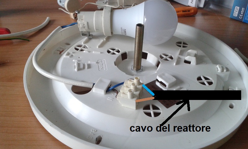

se quello è il cavo che entra nel reattore, staccalo e collegalo
ad un mammut come questo, come ho fatto io con una plafoniera,
l'unica differenza, se vuoi collegare due lampade consiste nel
collegare il secondo portalampade in parallelo ai due fili blu
e marrone che vanno al portalampade

Perchè non un tubo led già completo compreso le graffette , lo deve solo fissare .
- Messaggi: 17787
Re: Sostituzione porta lampada Neon Cappa Franke modello 9999180
ma il reattore va tolto lo stesso ?dalmos ha scritto:Perchè non un tubo led già completo compreso le graffette , lo deve solo fissare .
Certo che va tolto , deve solo collegare la rete .
https://www.shoppingood.it/plafoniera-l ... 88450.html
Stupendo quindi potrei togliere quello vecchio collegare i fili installando questo ?dalmos ha scritto:Certo che va tolto , deve solo collegare la rete .
Ricordiamoci che devo inserirla nella vecchia plafoniera (quindi se si guarda le immagini si nota che va nella sua allocazione) e lo start lo deve prendere dalla pulsantiera...
Non ho capito , vedi dei problemi di installazione ?

Ciao non ho ancora provveduto a fare l'intervento, ero in attesa di poter andare nello store più vicino e comprare i materiali che mi potevano occorrere.dalmos ha scritto:Non ho capito , vedi dei problemi di installazione ?
In questi giorni mi reco in negozio e compro tutto il necessario e provo

Grazie a tutti ho risolto!
Ho seguito le vostre indicazioni , ho comprato un mammut e una lampada led (per avere una luce più omogenea invece della lampadina), ho staccato fili e collegati ed ha funzionato correttamente.
Il collegamento è stato nastrato con il nastro adesivo .
L'unica cosa è che questa mattina mi è saltato il "salvavita in casa" ma non credo che dipenda da questo visto che la luce sta funzionando benissimo da ieri .
Grazie mille a tutti mi avete salvato
