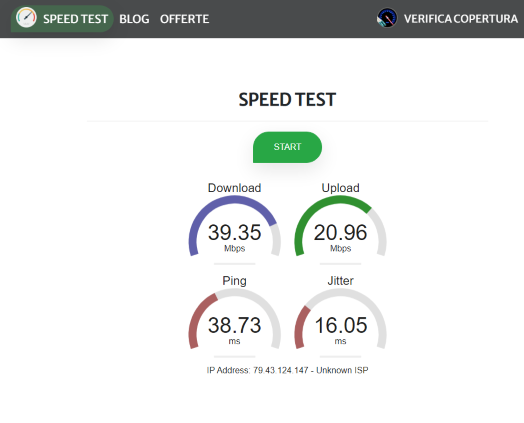

Comunque ho fatto il test di velocità e questi sono i risultati. Che ne pensate? A me non sembrano malvagi... ma allora perché il pc è così lento?

i motivi del rallentamento posso essere molteplici, la velocità di navigazione
non è malvagia quindi secondo me il pc deve avere qualche problema, per
averne la conferma ti basta invertirlo con l'altro in modo da escludere che
possano esserci problemi di connessione, intanto sarebbe utile capire in
che modo questo pc è collegato ad internet se tramite cavo lan o wifi

Il mio pc ha più o meno quell'età lì e la mia fibra/rame non supera i 30 Mb,
a questo punto mi viene da pensare che o il tuo pc è incasinato o s'è beccato
qualche virus, non è che i pc risentono delle vecchiaia, tuttalpiù se il processore
è molto datato non riesce a processare velocemente i contenuti delle pagine web
che sono sempre più ricche di banner e inserzioni pubblicitarie, però una domanda
mi sorge spontanea, appena lo hai portato a casa con la nuova configurazione come
andava ?
