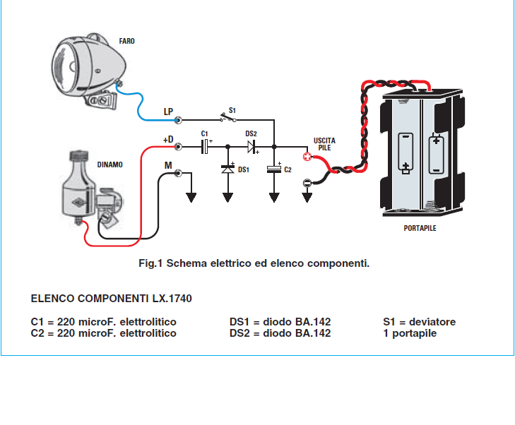

Re: Regolare l'assorbimento in circuito con due lampadine
non c'entra nulla, ma se ti va di metterci mani ti posto questo semplice circuito uscito su NuovaElettronica del 1987.
N.B.
Le batterie devono essere del tipo ricaricabile.
LUCI BICI.png (70.05 KiB) Visto 2277 volte

eh bello ma a quel punto si potrebbe usare dei led a 12 volt

sì, proprio niente male, permetterebbe di uniformare la luminosità e rimanere visibili anche quando ci si ferma; per me magari è un po' laborioso da realizzare, ma con un po' di pazienza, non lo escludo...
