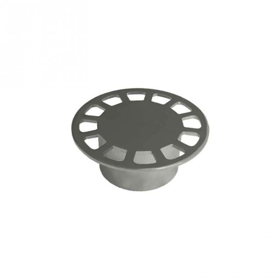

Ancora non ho provato a passare una sonda nello scarico per vedere se è otturato. La doccia continua a non scaricare, l'acqua resta ferma nel piatto doccia. Rimuovendo la griglia dal sifone, lo scarico caccia delle bolle d'aria e smaltisce l'acqua. La grigia che rimuovo è come quella in allegato, si infila nella piletta che ha una forma conica
