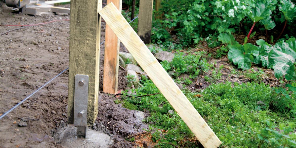

guarda, a mio avviso sempre un piano dia appoggio dovresti farlo altrimenti quando metti la rete dove è alto è dove è basso come ovvii? fai un solco dove è alto e dove è basso riempi con la terra di riporto dello scavo .o a mano con gli attrezzi manuali o con una pala meccanica, come hanno giustamente suggerito si dovrebbe realizzare un piano di appoggio anche in pendenza, in modo tale che la rete appoggi in un piano uniforme, quando scavi conviene i sassi e le pietre scartarli ed usarli quando anneghi i paletti nel calcestruzzo, metti il primo e l'ultimo palo e tiri la lenza di riferimento, nella buca di fondazione posizioni il paletto e con una mazza o un martello pesante inchiodi il paletto in verticale per tenerlo fermo, metti un po di pietre o mattoni vecchi o calcinacci di calcestruzzo poi cemento e con un legno o un pestello compatti il calcestruzzo , e pesti il tutto in modo che quando la malta fa presa diventa un plinto un pezzo monolitico. oltre la rete e i paletti ci vanno le diagonali le saette x rinforzare il paletto in tensione a trazione .
