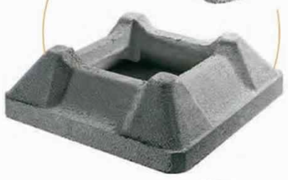

Salve,
se possibile vorrei riparare il pezzo spezzato, come da foto, del comignolo credo di materiale cementizio.
Esiste una colla speciale colla speciale per unire i due pezzi? grazie

Se può andare ad uno smorzo compra anche quel pezzo di comignolo: sono modulari e secondo me gli costa meno del prodotto per riparare. :)
gfr
Messaggi: 177
Iscritto il: mer 19 dic 2007 3:07 pm
Re: riparazione comignolo
Messaggio da gfr »
Scusa Roby,vuoi dire che quel pezzo rotto è possibile trovarlo? Nella mia zona a diversi fornitori di materiale edile ho chiesto l'acquisto di quel pezzo: mi è stato risposto che bisogna prendere tutti i pezzi che coprono il comignolo.
Messaggi: 3443
gfr ha scritto:Scusa Roby,vuoi dire che quel pezzo rotto è possibile trovarlo? Nella mia zona a diversi fornitori di materiale edile ho chiesto l'acquisto di quel pezzo: mi è stato risposto che bisogna prendere tutti i pezzi che coprono il comignolo.
A me anni fa è successa la stessa cosa e chi mi ha fatto il lavoro ha ripreso solo il pezzo che mancava; è stato proprio il muratore a dirmi che si potevano comprare solo i pezzi mancanti.
