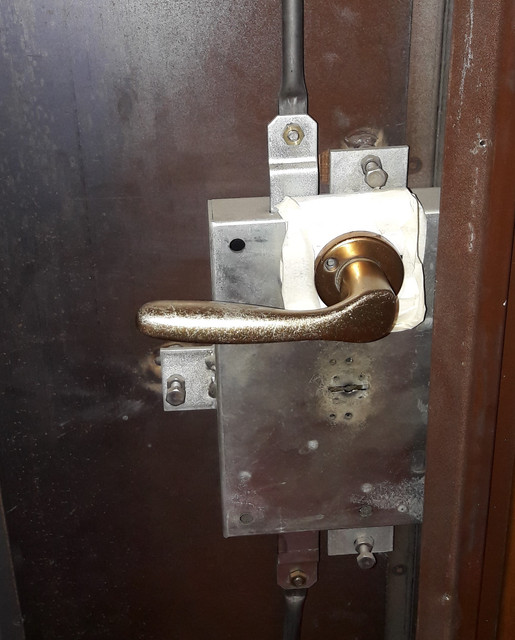

Ho trovato un problema :(, dunque ho smontato il pannello frontale della porta ma la serratura non è attaccata alla porta nei 4 angoli del rettangolo ma in 3 esterni alla serratura...
ho visto che la mottura vende anche delle piastrine "da saldare" e probabilmente devo acquistare anche quelle insieme alla serratura ma qui viene il difficile...
come si fa a saldare 2 pezzi di acciaio???(penso che sia la scocca della serratura che le piastrine siano in acciaio) io so saldare la componentistica elettrica con lo stagno, per saldare queste maledette alette cosa dovrei usare??? su google non trovo molte info su come fare questo tipo di saldature e cosa poter usare... il normale saldatore può andare bene usando magari un materiale diverso dallo stagno?? (il mio saldatore da 10 euro di amazon arriva a 400°C dice, magari questa temperatura mi può tornare utile???)
Non ho trovato MAI neanche in nessun video di YT queste alette di fissaggio alla porta, non ho idee, tu ne sai di piu?
metto una foto della serratura per farti capire meglio di cosa sto parlando
ps: il rettangolo di cartone è li solo perchè senza pannello non stava dritta la maniglia
Messaggi: 17921
Re: Cambiare serratura di casa da doppia mappa a top
aspettando pareri più autorevoli sulla saldatura dell'acciaio posso
solo dirti che sicuramente non lo puoi saldare con il saldatore da 10 €,
però per prima cosa io andrei in cerca della serratura può darsi che
la vendano già completa di alette ;)

nono infatti devo cambiare tutto per mettere quella europea solo che l'attuale serratura è disallineata dal foro che ho nel ferro della blindata e dal legno quindi per un inesperto come me diventa difficile fare questo lavoro soprattutto in mezza giornata (mica posso lasciare la porta smontata durante la notte :D).
Ho poi anche sentito un paio di pareri sulla saldatura delle alette di ferro/acciaio con elettrodo che potrebbero causare danno all'interno degli ingranaggi della serratura, quindi niente con enorme sofferenza chiamerò qualcuno... ho trovato già uno qui poco fuori milano che mi fa 450 senza iva per mettere su il tutto e fa tutto lui, per questa volta dovrò piegarmi e far venire un'esperto, grave smacco per un faidateista come me che tende a fare sempre tutto con la propria testa e i propri mezzi :'(
