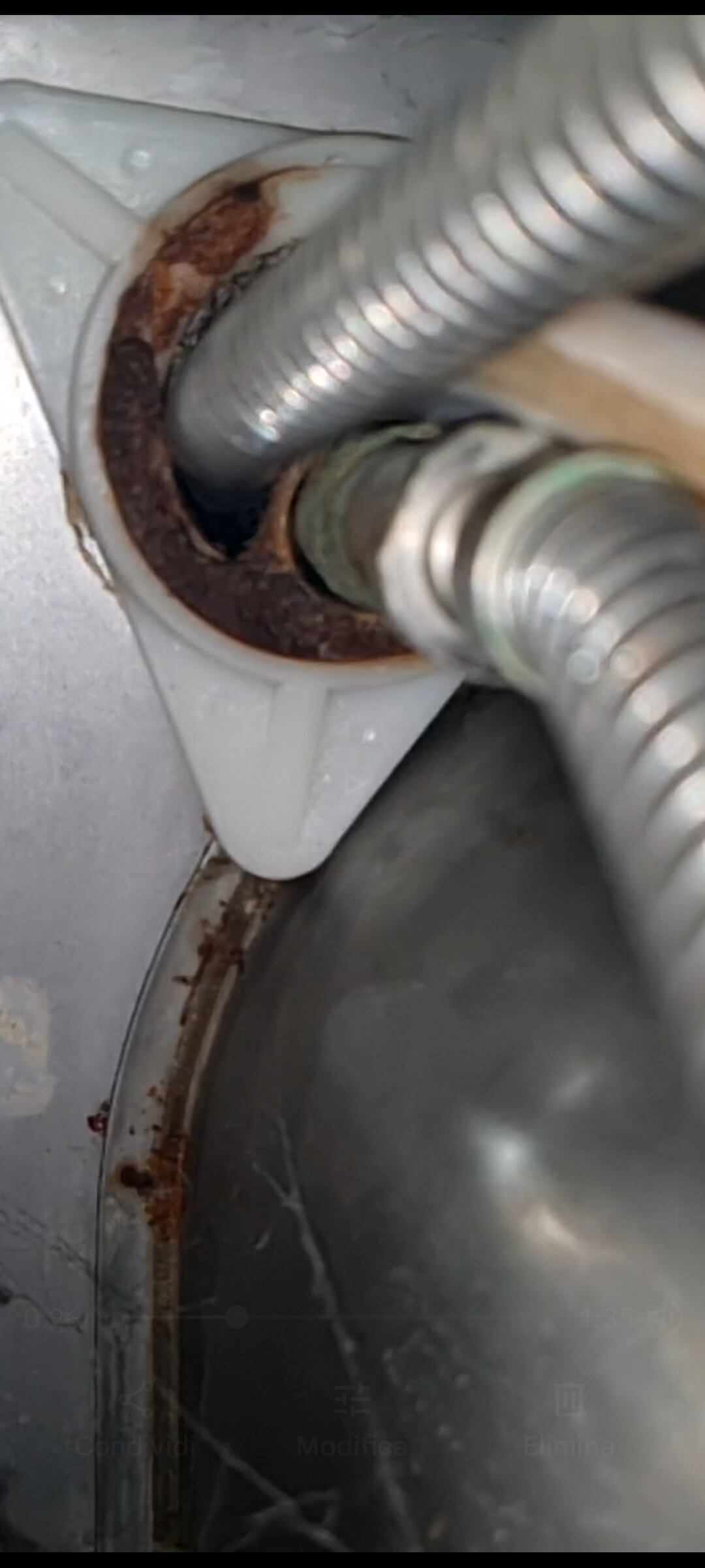

Buongiorno a tutti,
il mio problema è che non riesco a capire come smontare il rubinetto della cucina.
Non esiste alcuna vite di fissaggio sotto il lavello.
C'è solo una piastra triangolare di supporto forata da cui escono 4 tubi: le due mandate dell'acqua e il tubo del doccino in uscita e in entrata.
Mi hanno detto che potrebbe essere incollato al piano del lavello, ma ho i miei dubbi.
Secondo voi se taglio il rubinetto alla base con un flessibile faccio danni?
Grazie a tutti.
Gianluca

- fissaggio del rubinetto al lavello
- lavandino attacco.jpg (113.58 KiB) Visto 2039 volte

Secondo me quella piastra triangolare va svitata.
Prova con un martello ed un cacciavite a dare dei colpi su uno dei bracci della piastra triangolare in modo da farla girare in senso antiorario per svitarla e facci sapere se si sblocca.

Non credo ci riesca; così com'è sbatterebbe nella vaschetta del lavandino.Capitan Farloc ha scritto:Secondo me quella piastra triangolare va svitata.

Esatto, la piastra bianca non può ruotare, è bloccata

mi sa che devi smontare il lavello

Ma il rubinetto lo devi buttare?
Nel caso, visto che il triangolo mi sembra di plastica, puoi cercare di spaccarlo con un cacciavite

ci ho provato ma non si muove. Sembra incollato al piano. Potrebbe essere?mi sa che devi smontare il lavello

Sì, lo devo buttare. Per questo che mi era venuta l'idea di segarlo con il flessibile.Ma il rubinetto lo devi buttare?
Ma non sono sicuro che basti. E poi è un tantino pericoloso.

Comunque il pezzo di plastica ruota, anche se a un certo punto si blocca a causa del lavello.
Immagino quindi che il rubinetto sia avvitato sul supporto.
Mi chiedo come abbiano fatto ad avvitarlo..

Hai detto che la piastra ruota, quindi io proverei a svitare il rubinetto dal sopra, prima di tagliarlo. Prendi un pappagallo grosso e guarda se ce la fai a ruotarlo. Tanto la piastra sotto ad un certo punto batte e sta ferma da sola.
Se hai problemi, metti una foto del sopra.

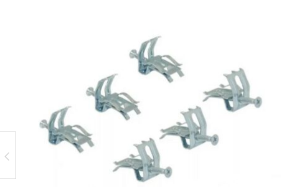

si potrebbe essere, prima controlla se tra il lavello ed il top ci sono questi gancigianlucagi ha scritto:ci ho provato ma non si muove. Sembra incollato al piano. Potrebbe essere?mi sa che devi smontare il lavello

Devi svitare il flessibile del doccino e da lì si svita il dado allungato che va a fare tenuta sotto il ferro di cavallo che fa pressione sotto il supporto in plastica
