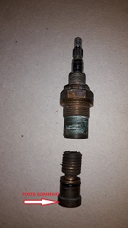

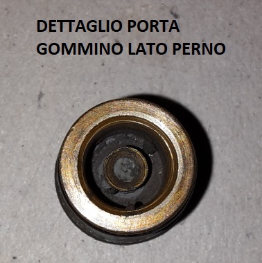

E' un po' di tempo che a casa mi si stanno rompendo i vitoni della Stella; considerando che ogni pezzo non costa meno di 40 Euro, qualcuno di voi ha mai provato a ripararli?

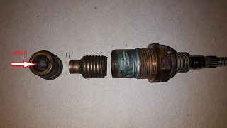

Il guasto sembrerebbe essere dovuto al distacco della parte porta gommino dalla parte filettata, unite tra loro con un perno montato a pressione. Vorrei provare a ribattere questo perno in modo da slabbrarlo (ho visto che si potrebbe fare poiché la parte interna della filettatura è passante).

non conoscendo nel dettaglio come sono fatti i rubinetti stella, sarebbe sicuramente utile se potessi postare qualche foto del rubinetto con il problema che hai riscontrato.
Re: Riparazione vitone rubinetto Stella
Ecco qualche foto e scusate i ritardo.

E questo è il dettaglio del perno che vorrei provare a ribattere

Il rubinetto che hai mostrato ha una logica di funzionamento piuttosto diversa da quelli tradizionali in cui il vitone è posto sul perno solifale con la manopola.
Fammi capire una cosa, quando si gira la manopola del rubinetto, la parte che ha la filettatura, gira?
I due pezzi che si sono staccati, devono essere liberi di ruotare uno rispetto all'altro?
Quando si apre e chiude il rubinetto, la filettatura segue i movimenti della manopola e porta con se il porta gommino come se fosse un carrello; i movimenti di rotazione li hanno entrambi.
Nel mio caso, invece, succede che gira a vuoto; in pratica la filettatura segue i movimenti di apertura e chiusura del rubinetto, mentre il porta gommino rimane fermo. Mi è stato consigliato di ingrassare bene ed in effetti funziona, però dopo un po' inizia ad avere il solito problema.
Ma a questo punto, c'è la possibilità di trovare un vitone commerciale che abbia la parte filettata ed il porta gommino solidali tra loro come un unico pezzo?
