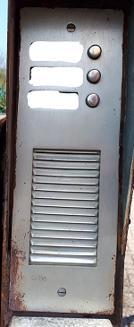

ho un problema con il tasto del mio campanello (nella foto è quello al centro) che non fa contatto quindi non chiude il circuito e il campanello non suona.
Sono certo al 99% che il problema sia questo perchè inserendo il cacciavite posteriormente e chiudendo il circuito funziona correttamente. Lo stesso succede se chiudo il contatto facendo un ponticello con un cavetto elettrico.
Si tratta di una pulsantiera a 3 pulsanti ormai datata e che per motivi di "simpatia" tra i condomini (tutti parenti) non se ne parla di sostituire perchè agli altri 2 funziona correttamente.
L'impianto avrà almeno 25 anni ed a 5 fili con un trasformatore Urmet Sch. 9006/2.
Vi posto alcune foto per farvi capire meglio il tutto.

provare a spuzzare un po' spray per contatti non costa nulla,
quella pulsantiera è difficile da trovare mi sa che vi tocca
cambiare tutto ..... alla modica cifra di 230 € circa prendendo
un Comelit a 2 fili ;)
