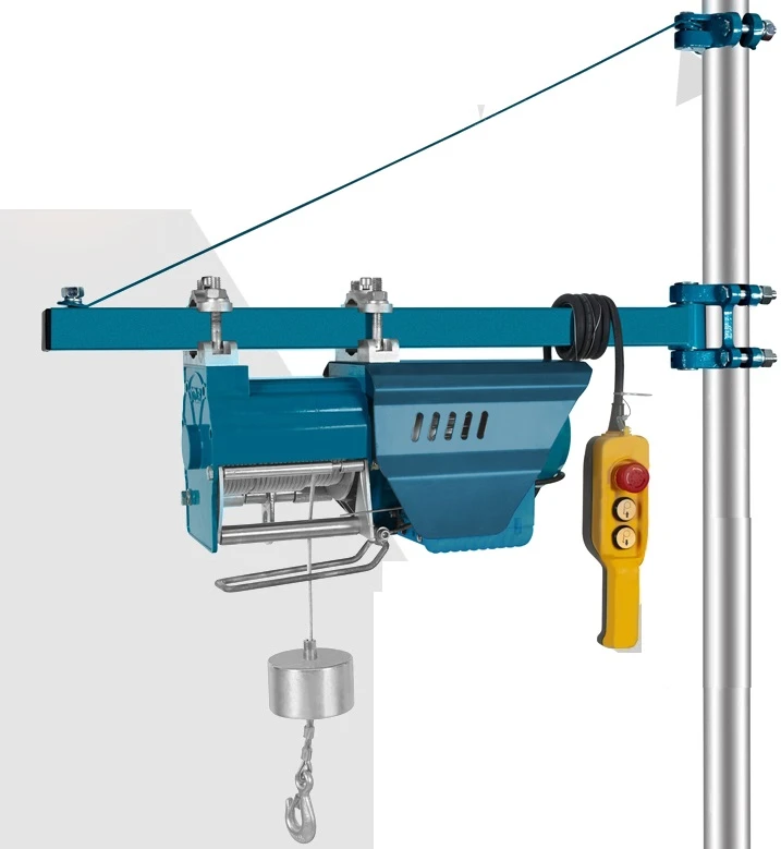

Ciao a tutti,
innanzi tutto mi scuso se non è questa la sezione corretta.
Avrei necessità di un vostro consiglio per capire cosa dovrei acquistare (ed eventualmente come dovrei montare il tutto) per poter realizzare un paranco elettrico wireless con un asta a bandiera, anch'essa con rotazione wireless.
L'esigenza è costruire un montacarichi per poter salire la legna sul terrazzo (circa 12mt) potendo ruotare l'asta per mettere in sicurezza il carico e potermi allontanare senza problemi.
Per quanto riguarda il paranco non ho trovato grosse difficoltà e sarei orientato ad acquistare questo modello della Ribimex (anche se esistono altre marche che offrono sempre un telecomando wireless) ma per quanto riguarda il supporto a bandiera, non ho trovato alcuna soluzione che mi consenta la rotazione wireless.
Sapete consigliarmi una soluzione che mi consenta di far girare anche il braccio a bandiera? 90° sarebbero sufficienti come rotazione.
