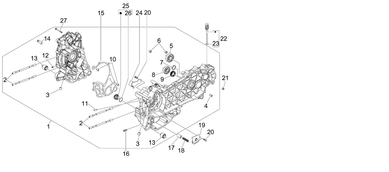

Lupo83 ha scritto: lun 03 apr 2023 9:08 am come vedi dal disegno,non ci sono seeger : Rolleyes :
(e' il componente n°13 dell'immagine)

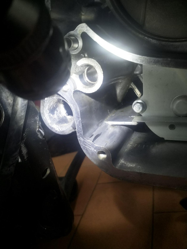

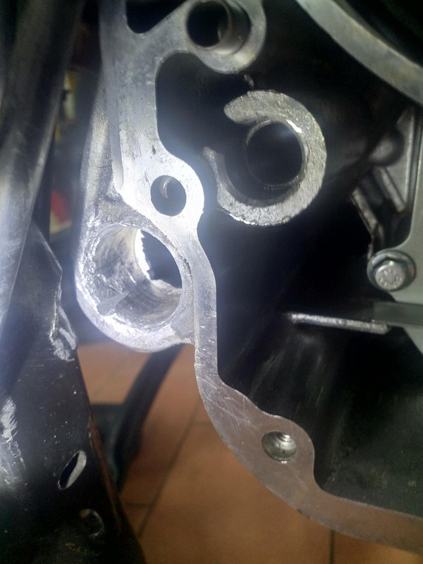

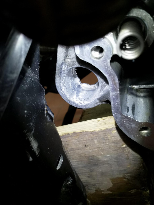

Ok. Allora ripartiamo un attimo d'accapo: visto che davanti la boccola fa il filo, per verificare se effettivamente dietro ci sia una battuta o meno basta misurare con il calibro lo spessore del carter e la lunghezza della boccola. Perché mi sa che la boccola faccia il filo sia davanti che dietro. In tal caso non c'è nessuna battuta e la boccola c'è semplicemente inserita a forza, o con il bloccante.
Però prima di andare misuriamo lo spessore del carter e della boccola e stabiliamo se la battuta dietro c'è o non c'è. Poi, visto che la parte interna del silent block è centrata rispetto alla boccola, se ci fosse la battuta poi la parte interna da una parte sporgerebbe di meno. Quindi questo è un argomento a favore della mancanza della boccola.
Facciamo la misura che si è detto e poi si riparte.
Ah, ho ingrandito la foto n.6 così si vede anche meglio. Se si riesce a pulire tutta la gomma che ancora è dentro la boccola, si dovrebbe già visivamente capire se li la battuta c'è o non c'è:

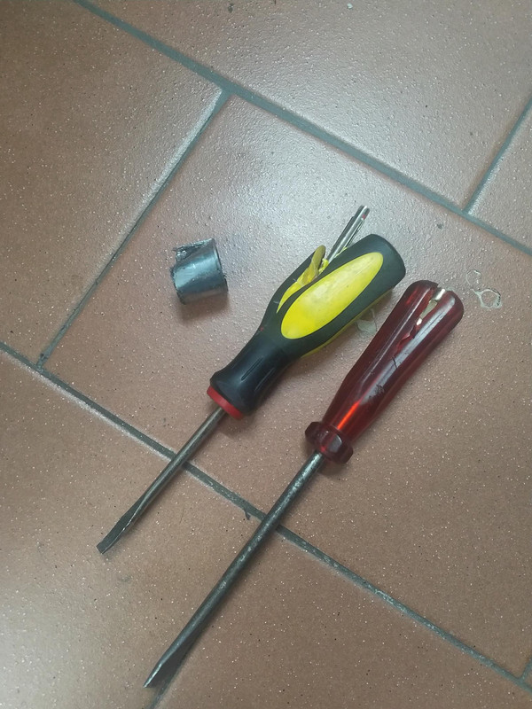

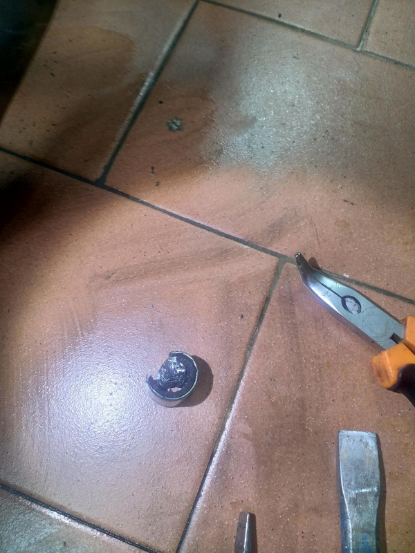

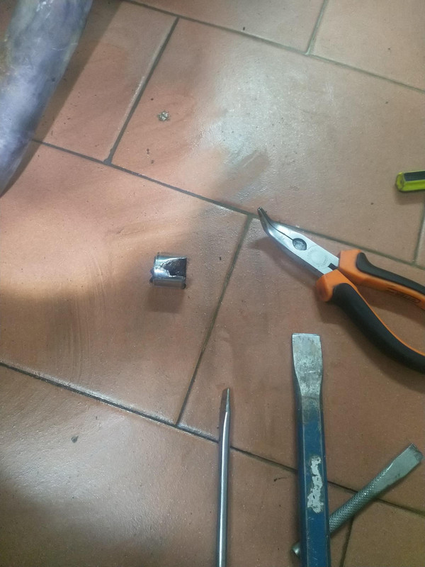

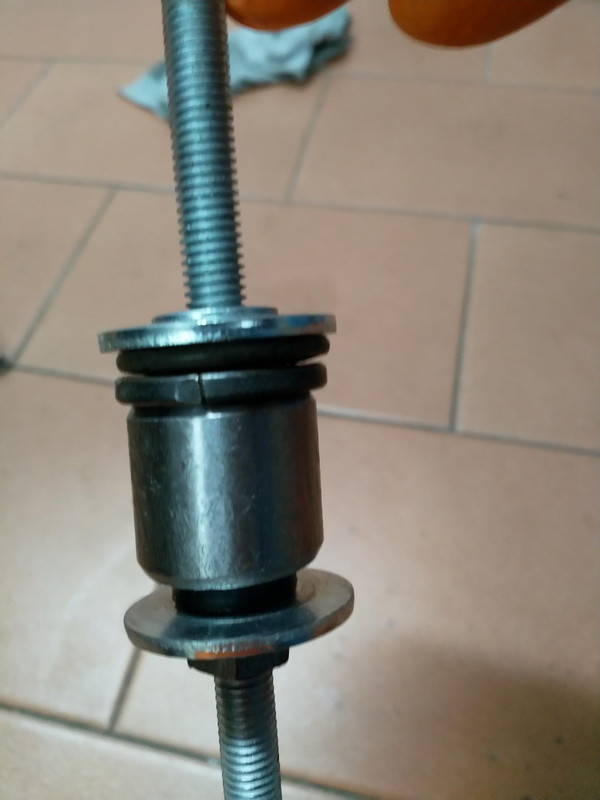

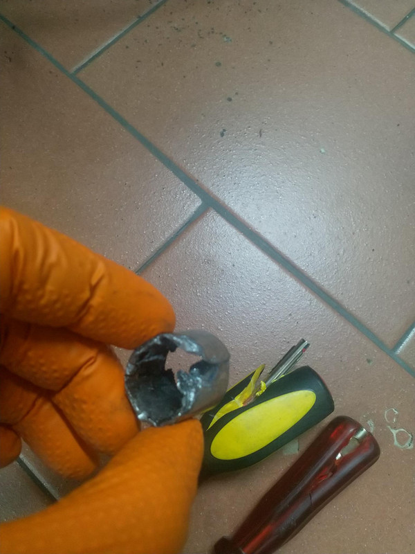

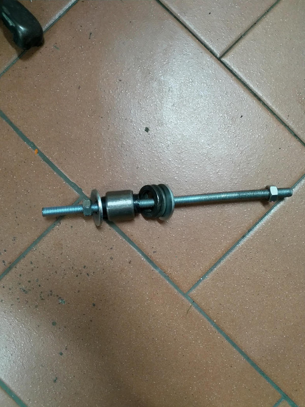

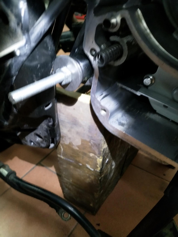

Ciao a tutti,scusate il ritardo.Alla fine,con molta pazienza e due cacciaviti rotti,sono riuscito a piegare il metallo con martello e cacciavite dopo prima averlo tagliato con lama seghetto e estrarre da entrambi i lati i silent block,mettendo con quell'estrattore in foto,quello nuovi,dopo aver messo un filo di grasso nella parte metallica e aver pultio la sede con mini dreamel e carta vetrata.Grazie mille a tutti per l'aiuto :oops: :oops: :

: Thumbup : Ottimo,
mi dispiace per i due giraviti che non torneranno più nella cassetta degli attrezzi, ma che hanno perso la "vite" per una giusta causa :lol: :lol: :lol:
Scusami per il black humor :lol2:
Re: come far uscire il silent block dal carter
Almeno ora si è scoperto finalmente che la battuta dietro c'era e più piccola del diametro interno della boccola. Quindi un estrattore non avrebbe potuto funzionare e l'unica soluzione era la distruzione fisica della boccola. Rimane la curiosità di come avrebbe agito un meccanico professionista per estrarre il silent block .. :-o :shock:
