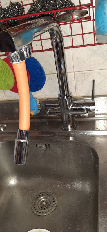

Trattasi di questo miscelatore a 2 vie (acqua addolcita e acqua diretta)
E' passato più di un anno da quando l'ho acquistato e in negozio mi garantivano che pian pano la rotazione sarebbe diventata più morbida, ma non è stato così.

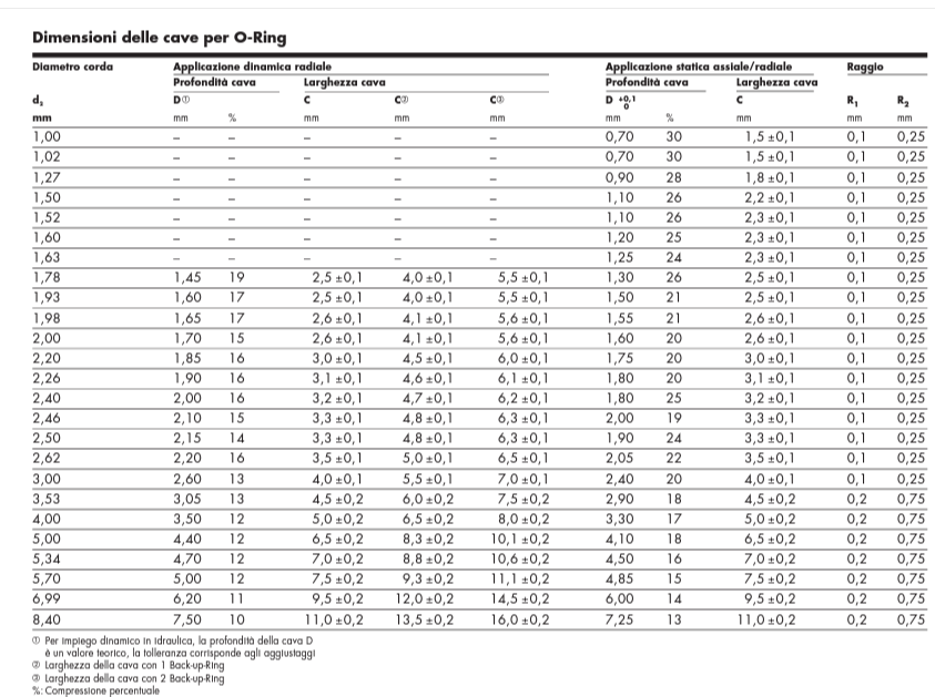

Questa è la tabella di come vanno eseguite le gole per gli OR:
Come si può notare per una corda di 3 la gola va fatta di larga 4 mm. Quindi ecco dov'era il male:
le gole nel braccio erano ambedue di 3, esattamente come la corda.

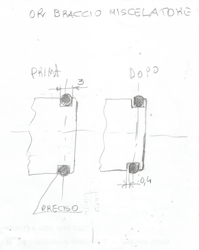

Quindi la soluzione stava nello sbassare gli OR da una parte di quanto bastava per rendere la rotazione dolce. Per far questo ho usato la mola da banco
poggiando delicatamente l'OR sulla mola di fianco. Procedendo per pezzettini sono riuscito a sbassare l'OR di 4 decimi... e poi ho provato a vedere come girava. Intanto l'inserimento del braccio sul foro del rubinetto è stato molto più agevole... mentre prima quasi non ce la facevo neanche con tutta la forza che ci mettevo. Dopo montato e bloccato in posizione con la vitina di dietro al corpo de rubinetto, ho provato a girarlo e la rotazione è risultata molto dolce. Era quello che volevo ottenere e questa volta la fortuna è stata dalla nostra parte.
Nel caso il procedimento non fosse del tutto chiaro, ho fatto uno scarabocchio schematico dell'OR e della gola, prima e dopo:
Se qualcuno dovesse trovarsi un giorno con il solito problema, sappia che si può risolvere. E praticamente a costo zero. :-)
Ah, dimenticavo: è sottinteso che il verso dell'inserimento dell'OR sulla gola è con lo spiano posteriore... altrimenti poi appunterebbe nel foro e non si inserirebbe.
