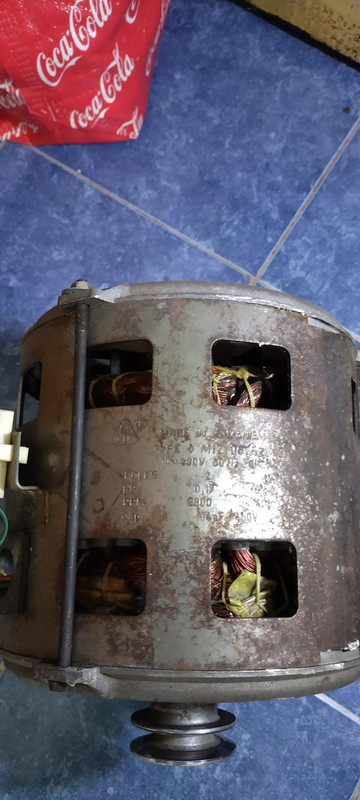

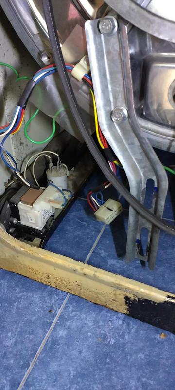

la vecchia lavatrice norma 4x,non parte più.Mi spiego meglio:viene caricata,parte la sequenza di carico acqua.L'elettrovalvola chiude,appena da il consenso al motore di girare,non gira(tende 2 secondi a provare a girare,nemmeno 1/4 di giro fa)e poi si ferma e si stacca anche la spia di accensione(come se il motore fosse bloccato,non sò).Cosa potrei guardare?a parte il rumore del cuscinetti motore,pensate possa essere qualche altro componenente,tipo condensatore, e/o come lo dovrei testare?grazie mille anticipatamente

Si spegne la spia del pulsante di accensione,ma sento il motore sottosforzo,cioè quel ziii della corrente elettrica

Intanto controllerei:
- se il cestello gira libero
- che succede se la fai partire da altri punti del programma, tipo: risciacquo, centrifuga, scarico
- se il motore ha il condensatore

Se non erro quello non è un motore a spazzole. Se può servire, Qui un utente ha la solita lavatrice e ha postato anche anche i dati tecnici del motore, compreso la capacità del condensatore.

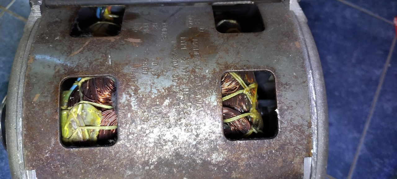

Intanto copio incollo le specifiche del motore:
Type: M12.06.52.49
Poli 2/12
Hp:0.17 0.09
Rpm: 2800 430
Cap: 14microfarad 450v
Type: M12.06.52.49
Poli 2/12
Hp:0.17 0.09
Rpm: 2800 430

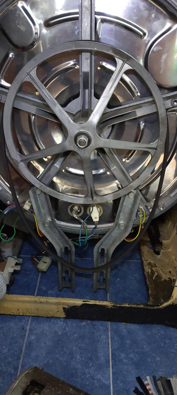

Prova a cambiare il condensatore.
Se vuoi essere sicuro che sia lui, smonta il pannello posteriore (se c'è) per accedere alla puleggia, accendi la lavatrice e CON MOLTA ATTENZIONE quando arriva al punto che il motore accenna a girare, spingi la puleggia grande e vedi se in questo modo il motore parte.
Se così il motore parte allora è sicuramente il condensatore.

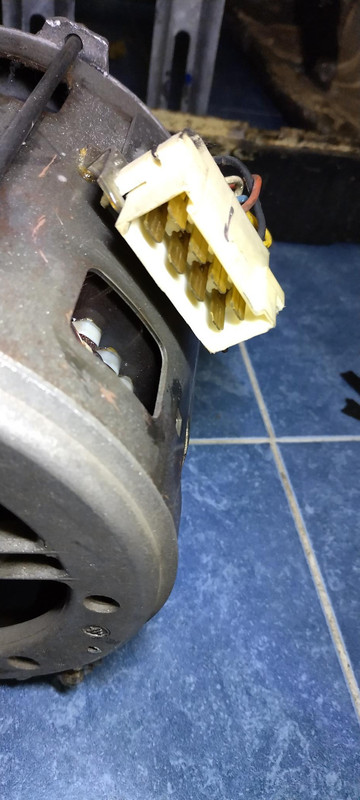

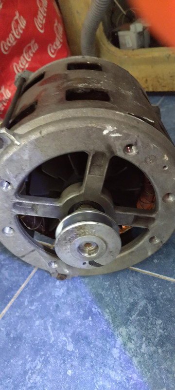

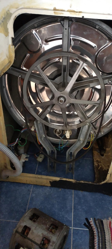

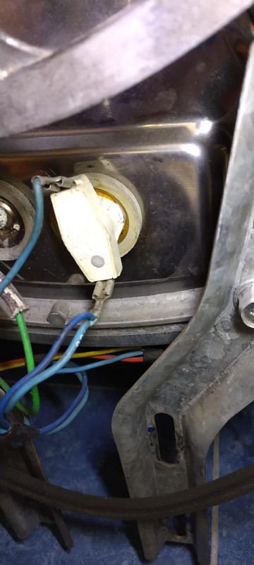

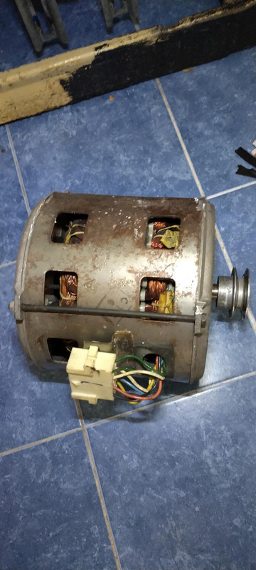

ho smontato il motore(non ha spazzole)e mi sembra che funzioni(i cuscinetti sono buoni,non fanno rumore o altro).Per testarlo elettricamente invece?
ehh io quello pensavo anche,però ho fatto come hanno detto loro,smontando il motore.Prova a cambiare il condensatore.

Ricollega i connettori del motore e fai la prova consigliata dal capitano, solo che invece di ruotare la puleggia grande ruota la puleggia del motore. Se parte stacca la corrente, stacca i faston del condensatore e subito lo cotoricuiti con un cacciavite isolato, dovrebbe fare una bella scintilla, piccola se il componente è andato. Se guasto lo compri e lo sostituisci con uno identico, stessa capacità e stesso voltaggio, il costo va dai 5 ai 15 €. Prima di comprarlo misura la resistenza tra i fili staccati dal componente.

No, non costa molto il condensatore e, dal tipo di sintomo che hai descritto, per me al 99% è lui.Lupo83 ha scritto: lun 28 ago 2023 7:36 am ...sicuro che non c'è pericolo di scosse o di fare danni? non penso costi molto un condensatore...
Personalmente non starei a perdere tempo e lo cambierei... (rimontando prima il motore, non era necessario smontarlo, bastava togliere la cinghia per sentire se i cuscinetti avevano problemi
Re: Lavatrice philco norma 4x non parte (il motore tende a girare ma non gira)
Allora,ho preso stamattina il condensatore(6 euro)è l'ho montato direttamente senza fare prove sul vecchio,ed è partita perfettamente
grazie mille a tutti e a Capitan farloc
