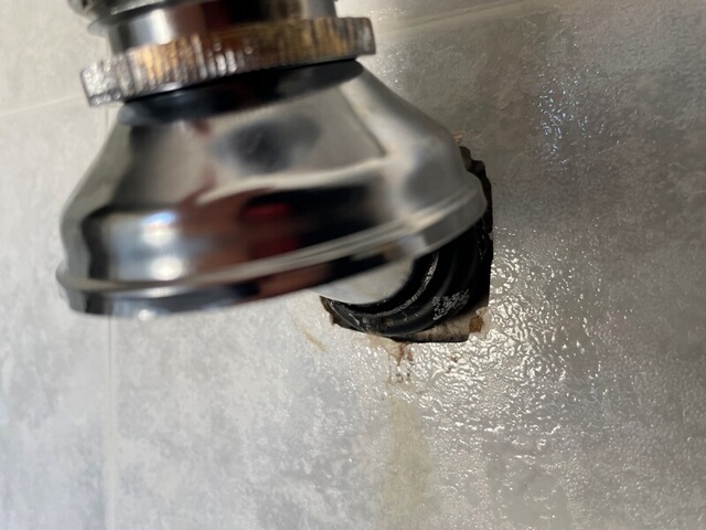

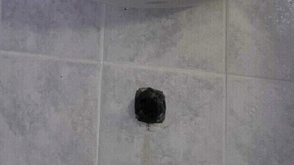

Salve ho provato ad eseguire l'operazione ma anche accorciando il canotto di mezzo cm nelmomento in cui vado ad effettuare dei test facendo scendere dell'acqua nel tubo dello scarico si crea una goccetta nella parte bassa dell'inserimento del canotto come si vede da una delle foto.

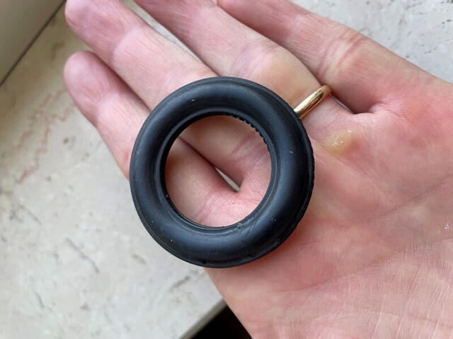

Il buco dove inserisco la guarnizione, come si vede in foto, è un classico buco dove poter inserire questo canotto da 3cm mentre la guarnizione che ho sostituito e che è allegata in un altra foto si colloca all'interno del tubo a circa 1 cm al suo interno.
Per evitare questa goccia che si crea sapete suggerirmi una guarnizione diversa invece di questa che colloco?
Oppure una seconda guarnizione da inserire ad aumentare l'impermeabilità?
Grazie x i vs suggerimenti

L'anello ha delle escrescenze all'interno. Puoi risolvere in questo modo: Pulisci tutte le parti, metti un po di silicone all'interno della sede e posiziona la gurnizione, poi metti del silicone sul canotto sulla parte che va nel foro e lo infili posizionandolo in modo corretto, strigi il manicotto sotto la cassetta e lascia asciugare il silicone.
