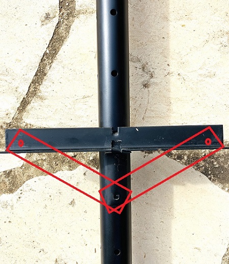

La cosa più complicata mi sembra il sistema per evitare che il portamensole possa girarsi che nel sistema originale è fatto tramite quel pezzo verticale che va ad agganciarsi al foro di sotto.
Se non hai una saldatrice ad arco con cui saldare i pezzi e ricostruire i portamensole come gli originali, penso potresti provare con una soluzione alternativa che utilizzi viti o rivetti in alluminio.
Io ho pensato che potresti prendere e tagliare dei profilati ad L per fare il portamensola ed evitarne la rotazione con due controventamenti fatti con dei profilati lisci che dagli estremi del portamensola vadano a fissarsi sul foro sottostante.
Per fissare il tutto sul tubo portante potresti inserire degli stop in plastica nei fori a cui poi avviterai delle viti.
Per capirci il lo schema di quello che avevo pensato è questo:
Certo, la soluzione è sicuramente meno bella dell'originale, ma non mi viene in mente niente di meglio da poter fissare senza saldature.

Grazie Luciano,
soluzione semplice e (spero) efficace (e alla portata anche di uno come il sottoscritto non dotato di eccelsa manualità : Wink : )
Farò una prova con un paio e poi - se mi convince - produco in serie...
Grazie ancora
Andrea
