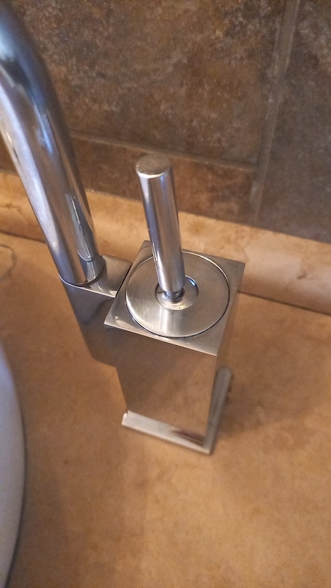

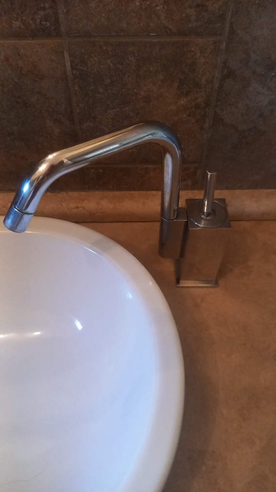

Buongiorno a tutti,
il rubinetto del lavandino si e' rotto, probabilmente e' la cartuccia del miscelatore da sostituire,
infatti manovrandolo tramite la sua leva in certe posizioni si incastra e non permette piu consueta apertura e chiusura dell'acqua.
Il problema e' che non riesco a capire come accedere alla cartuccia,
le strade sono due: smontando il rubinetto accedendo da sotto, ma lo ritengo improbabile per la mia esperienza
oppure da sopra. In questo caso mi sembra che l unica possibilita di accesso sia il piattello circolare (simile ad una rondella) che tiene ferma la sfera che si vede anche in foto.
Se cosi fosse o c'e' da sollevare (provando anche con piccoli cacciaviti non da segni di movimento)
oppure ruotandolo immaginando un filetto (spero di no perche se l idraulico non ha messo il grasso non essendoci punti in cui esercitare una forza la vedo dura poterlo svitare per attrito con le dita, si sara sicuramente inchiodato).
Sono a chiedervi due cose: -conoscete il modello da poter cosi' rimediare le istruzioni ? purtroppo sul rubinetto non c'e' neanche la marca.
-secondo voi a fiuto come si arriva alla cartuccia?
grazie mille.
grazie mille.

- Messaggi: 9959
Re: rubinetto lavandino miscelatore, non si smonta
Chissà cosa mai si saranno riusciti ad inventare i progettisti di questo rubinetto
Effettivamente non si vedono appigli che consentano di utilizzare una chiave per poter svitare quel piattello circolare che sembra essere proprio lui a tenere in sede la cartuccia e non penso che neanche il progettista più sadico si inventi qualcosa da svitare con le dita scivolando sulla superficie, quindi mi vengono in mente due possibilità:
1) Il piattello è tenuto da una vite laterale - ma questa vite potrebbe nascondersi solo sotto al supporto della cannetta... verifica se quel supporto è parte unica con il resto del rubinetto oppure se sono due pezzi separati, nel secondo caso prova a tirar su verso l'alto il pezzo (spingendolo da sotto e non tirando la cannetta) per vedere se si sgancia..
2) Il piattello è tenuto da un aggancio "a baionetta" nel qual caso questo deve poter scendere un pochino (contrastato da una molla) prima di poter essere ruotato quel tanto che basta a sganciarlo. In questo caso darei dei colpetti con il manico di un martello per vedere se questo piattello si possa sbloccare dagli eventuali accumuli di calcare e scendere un pochino.
Altrimenti... non so... magari qualcuno ha qualche altra idea
Potrebbe essere che il perno si svita e fa da tenuta al piattello o che il piattello si estrae verso l' alto avendo delle tenute a molla.

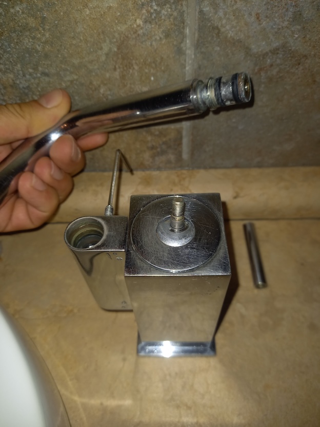

- 20231111_172713.jpg (120.34 KiB) Visto 3276 volte
Ipotizziamo che il blocco sia proprio sotto il supporto della canna, che è una parte separata/avvitata al corpo del miscelatore. Quindi si può provare a ruotare questo supporto in senso antiorario e vedere se si svita. Se si svita, come è logico che sia, si vede subito se il blocco è lì.
Certo che, a quel punto, sarebbe stato più logico/semplice mettere una vite di blocco in uno dei lati nascosti del quadrato... ma visto la cura maniacale dell'estetica del rubinetto, la cosa ci avrebbe stonato alquanto e, allora, potrebbero aver scelto di nascondere del tutto questa vite/blocco del piattello proprio sotto il supporto della canna. Se poi questo comportava lo smontaggio di mezzo miscelatore, ai progettisti probabilmente interessava meno di niente.
O, invece, più semplicemente, può essere che il piattello ci sia inserito solo a forza e basta l'utensile giusto per sollevarlo. Poi sotto, come tutti i miscelatori, ci sarà il dadone che stringe la cartuccia.
Quindi, intanto io pulirei bene con l'anticalcare la circonferenza del piattello... magari lo spazio per inserirci un cacciavitino piatto c'è.

intanto ho trovato la marca del rubinetto, infatti lo smontato dalla piana ed avendolo in mano e' saltata fuori la marca: RAF
provo ora a ritrovare quel modello e cosi' facendo magari troviamo il manuale

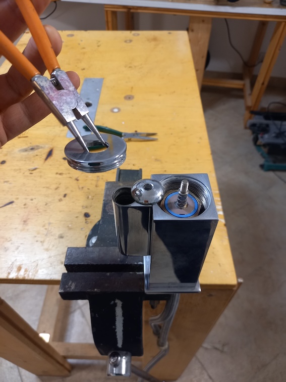

riuscito a svitare e rimesso a posto la cartuccia senza cambiarla.
l ho pinzato come vedete in foto.
grazie a tutti.
Comunque si sono impegnati bene e' stato un problema pure trovare la chiave esagonale abbastanza sottile da farla entrare per svitare la cartuccia...
un grazie al brico per avermi prestato la chiave
grazie a tutti.
