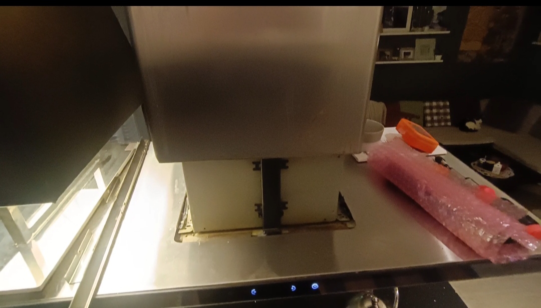

Da qui si vede il filo che arriva alla pulsantiera
Messaggi: 17780
Re: Cappa elica galaxy island
dalla foto non si capisce granché, secondo me si accede
alla pulsantiera da sotto una volta tolti i filtri oppure guarda
se ci sono delle viti che dall'interno della cappa tengono fermo
il pannello frontale, metti delle foto dell'interno

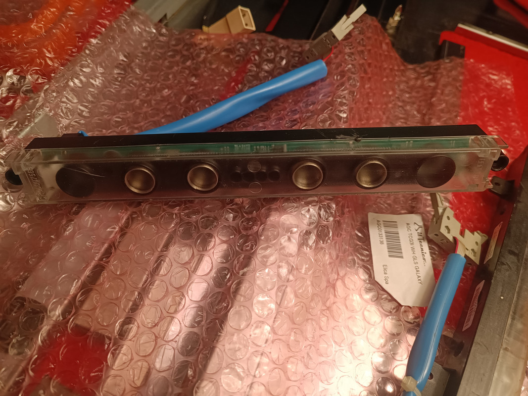

La pulsantiera è questa. In realtà non serve neanche toccarli i comandi basta stargli molto vicino.
Il vetro l'ho pulito. È proprio come se tagliasse il contatto invece che condurlo. Non riesco a darmi una spiegazione 😱

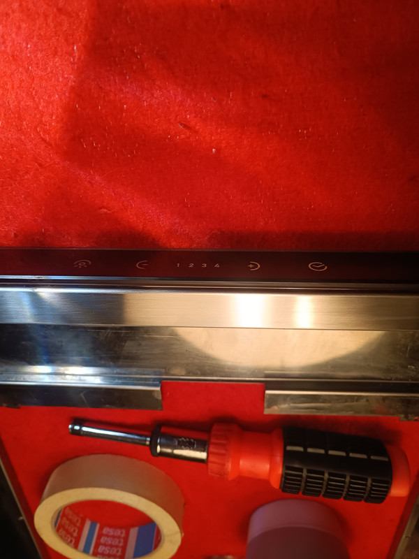

Il frontalino invece è questo e anche questo non ha pulsanti che possano restare inceppati od altro

quindi con la pulsantiera in questa condizione funziona bene oppure no ?
perché in questo caso andrebbe smontata e puliti i contatti interni

La pulsantiera in foto è quella nuova, ma funziona benissimo, così come quella vecchia.
Collegando lo spinotto blu al suo posto entrambe funzionano perfettamente come dovrebbero anche solo avvicinando il dito.
Paradossalmente in questo momento se rimontassi la cappa e tenessi la pulsantiera a penzoloni invece che nella sua sede la cappa andrebbe.

Quindi i pulsanti non sono a pressione ma sono sensori a sfioramento?
Se è così dai una bella pulita e sgrassa bene all'esterno ed all'interno il frontalino che copre quei sensori.
