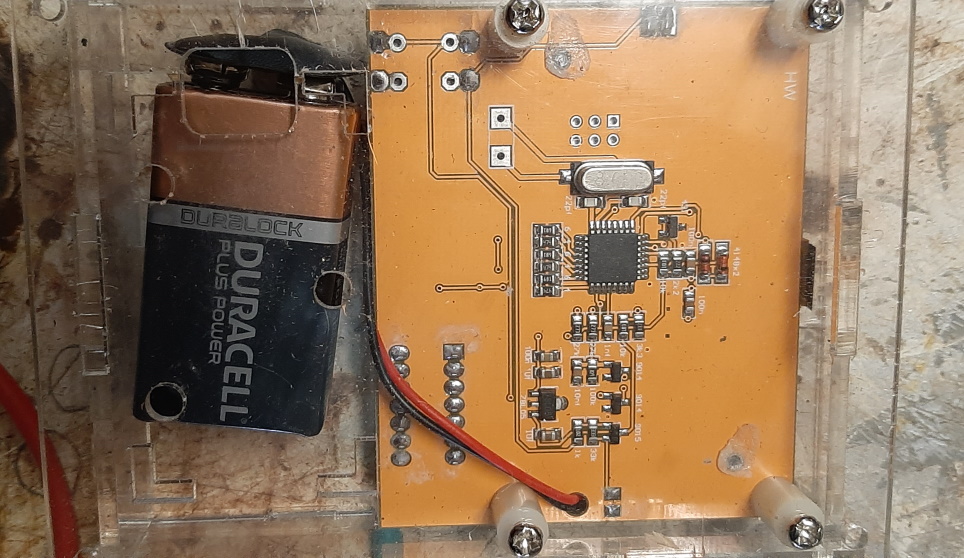

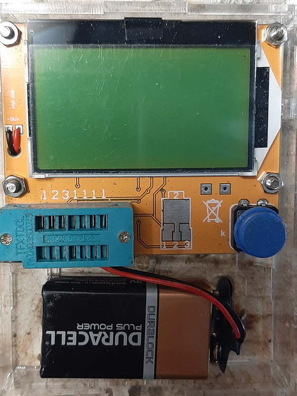

A dire la verità non me lo spiego neanche io. Difatti, prima di montare il condensatore che avevo trovato, l'avevo anche provato con il tester per condensatori e mi era sembrato non arrivasse neanche a 6 micro farad. Ma di sicuro per la fretta di provarlo ho preso un abbaglio e era molto più potente. Però che si sia bruciata la lampadina ci può stare ma non lo strumento. Magari poi è stata solo una combinazione e ci sta che si sarebbe guastato comunque... chissa...
Comunque ecco le foto del condensatore e dello strumento:

Ah, mi stavo dimenticando di una cosa magari importante: dopo che ha fatto la fiammata la lampadina, ho provato a misurare la tensione in arrivo sullo zoccoletto in alto e non arrivava niente. Alla fine mi sono accorto che era interrotto il filo che partiva dal centro dell'avvitatura. E levandogli la guaina termorestringente che lo ricopriva ho scoperto che sotto c'era una resistenza bruciata. Quindi nel momento della fiammata la resistenza ha fatto da fusibile?
Comunque adesso non mi succede più, perché ordino almeno una diecina di condensatori elettrolitici da 6,8 mF 400V, così la prossima volta ce l'ho belle pronti e del valore giusto. Si, perché nel parco di queste lampade ne abbiamo 52 e un paio al mese mi capita di cambiarle. Prima le buttavo, mentre ora le metto da una parte e poi faccio le riparazioni in serie. :-)

mi sa che hai messo un condensatore da 40 volt al posto del 400 ......... :lol:
non capisco però cosa c'entri il tester con il botto, sicuro che la batteria
sia buona e collegata bene ?

mariobrossh ha scritto: lun 19 feb 2024 6:46 am mi sa che hai messo un condensatore da 40 volt al posto del 400 ......... :lol:
concordo 470µF 40V!
mariobrossh ha scritto: lun 19 feb 2024 6:46 am non capisco però cosa c'entri il tester con il botto
Forse ha provato a misurare il condensatore senza prima scaricarlo.

Allora, la batteria è perfetta e anche il misuratore sembra perfetto. Quindi ipotizzo che sia partito il display.

Ok, ora è tutto chiaro: il tester è andato perché mi sono dimenticato di scaricarlo. Anzì, diciamola tutta, non ci ho proprio pensato... anche perché non l'ho mai fatto, visto che i condensatori controllati fino ad adesso erano molto meno potenti di quello. Sbagliando si impara... :lol:
