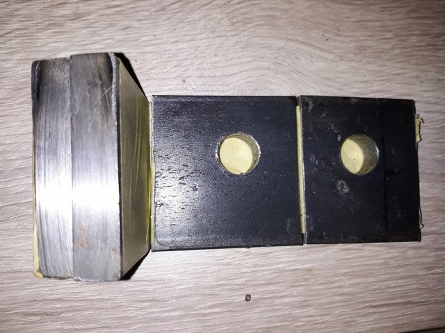

se compro dei grossi dadi dai cinesi li saldo ad una piastra e faccio un rudimentale chiavistello? : Question : : Question :

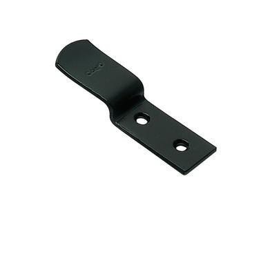

sinceramente ho realizzato un chiavistello con lo stelo di un ammortizzatore idraulico e con 2 golfari ho fatto le guide, il problema è che il portone è del 1958 capisci bene è pesante è ha addosso l'usura del tempo non riesco come al solito a mettere le foto avevo pensato dietro di metterci delle staffe a gancio e una traversa x bloccare ma devo spessorare il tutto per allineare le porte delle ante ci devo pensare su grazie
