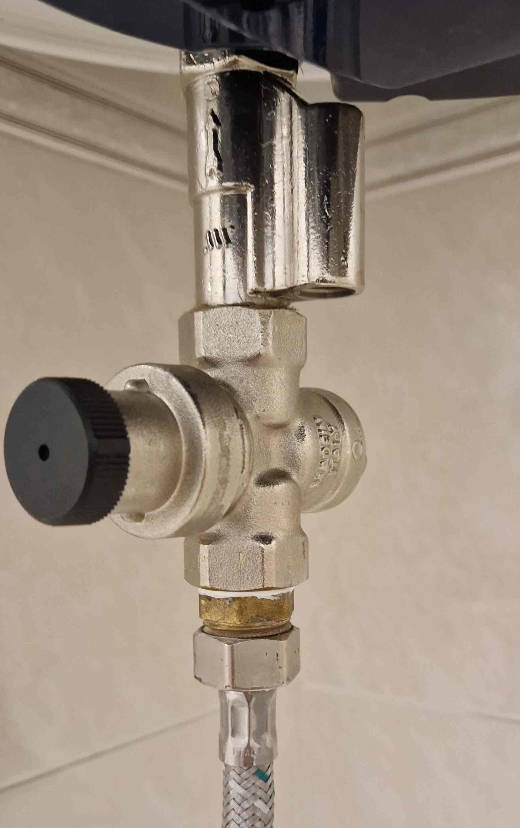

Enrico, Giovanni grazie per il vostro feedback!. E per quanto riguarda la valvola del link, è quella che ho io!. Magari e tarata male, magari è difettoso??.

Re: SCALDABAGNO perde dalla VALVOLA di SICUREZZA
Se c'è il manometro subito a monte del boiler, la vedi subito la pressione di taratura della valvola.
Avevi detto che c'era... ma dalla foto non si vede.
L'aveva messo l'idraulico solo x fare la prova xche non lo volevo, ha misurato pressione di entrata ed uscita..
Ora acquisterò un altra valvola xche magari era difettosa??.. Non lo so
L'idraulico ha misurato entrata uscita del riduttore, ma per capire la pressione dentro il boiler ti serve un manometro fra la valvola e il boiler. E se non ce lo metti, continuerai a spendere inutilmente soldi per cambiare in continuazione la valvola di sicurezza. In fondo quella montata ti va più che bene... però devi poterla tarare a 7bar. E come fai a sapere quando la valvola scarica a 7 bar, senza metterci un manometro? Poi se non ti ci piace, puoi sempre toglierlo... ma per fare la prima taratura della valvola il manometro ti ci vuole per forza.

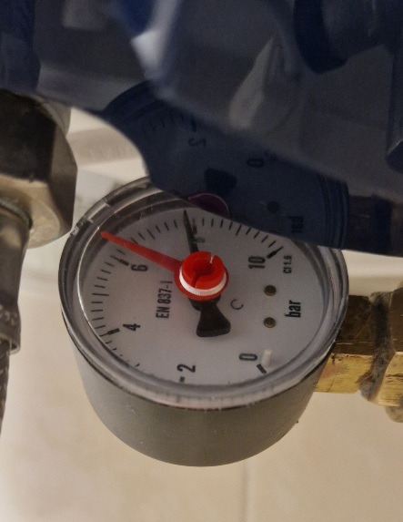

AGGIORNAMENTO:
Ho montato il manometro tra lo scaldabagno e la valvola di sicurezza.. Risultati
Pressione acqua fredda 1,5 bar.
Pressione acqua calda.. quasi 8 bar!!!
Presumo la causa allora sia il termostato dello scaldabagno che non funziona bene o magari la scheda??. Non va bene questa cosa.. L'unico problema che ho adesso è che ho speso 70 euro su questo scaldabagno tra pezzi è manutenzione e tra poco di continuare così me ne acquisto uno nuovo..
Ok, ora hai la riprova che non hai uno scaldabagno ma una pentola a pressione...
Se dici la marca e il modello del boiler si cerca insieme cosa dice il manuale riguardo all'aumento di pressione e, quindi, alla necessità dell'installazione di un vaso di espansione. Magari lì c'è scritto esattamente i bar che raggiunge alla massima temperatura e il volume di detto vaso. Hai detto che l'hai in bagno e che non hai spazio per mettere il vaso direttamente sotto boiler, in parallelo al manometro per capirsi, però, come già detto prima, lo puoi anche mettere sotto il lavandino, all'uscita dell'acqua calda.
Ora parliamo un attimo del termostato: a quale temperatura è regolato e quanto segna il termometro realmente quando stacca? Per arrivare a 8bar, bisognerebbe che l'acqua arrivasse quasi all'ebollizione. Poi la temperatura dell'acqua la dovresti sentire anche dal tatto... e se scotta proprio, te ne accorgi subito. Magari guarda come sale la pressione sul manometro durante il riscaldamento e cerca di rapportarla alla salita della temperatura.
Perché, magari, è davvero davvero il termostato che non stacca? Però dovresti avere anche la lancetta del termometro che va a fine corsa... e se non ci arriva significa che forse è guasto anche il termometro?
Poi non hai detto se il termometro è analogico o digitale... per cui vedi che senza avere le specifiche dello scaldabagno, sa va avanti un po' alla cieca, facendo ipotesi a caso e tirando ad indovinare.
Ah, dimenticavo: la normativa attuale sulla sicurezza degli scaldabagni prevede l'obbligo del vaso di espansione.
Sei il numero 1 caro, grazie per i consigli. Lo scaldabagno è uno ariston smart 80 litri classe B (blu eco evo 80v 1.5k eu). Penso a questo punto il problema o sia il termostato che è una sonda diciamo o la scheda elettronica.. Ad occhio è come dici tu riscalda molto l'acqua. Tra l'altro ha questa particolarità: se tu lo spegni e l'acqua si fa fredda e dopo lo riaccendi di nuovo la temperatura dell'acqua in questa prima accensione va sempre a 60 gradi, non importa se è tarato a 40 gradi.. Strano. Io per ora ho risolto regolando l'acqua a 40 gradi e non spegnendolo quasi mai, così la pressione non sale quasi mai oltre i 4 bar.
La valvola di sicurezza funziona bene ed è tarata a 8 bar che è già un valore alto.
Rimane il dubbio se continuare a spendere in un termostato nuovo o se acquistare uno scaldabagno nuovo.. penso proverò solo ad acquistare un nuovo termostato e se funziona bene altrimenti lo butto, comunque sarebbe un peccato perché è lo scaldabagno ideale per lo spazio limitato che hò.
