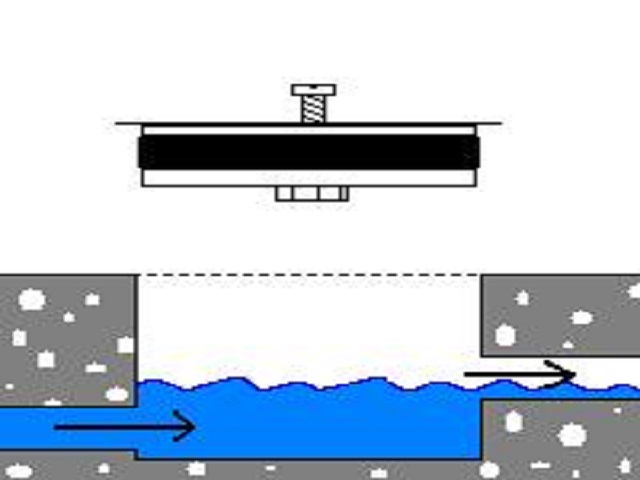

Si sente Puzza nel bagno, specie dal WC, come posso risolvere? Problema pozzetto esterno?

A me sembra di vedere un altro tappo se è così devi togliere anche quello.

ENRICO51 ha scritto: ven 29 set 2023 7:44 pm A me sembra di vedere un altro tappo se è così devi togliere anche quello.
? Dove scusami?

Il problema viene proprio da lì ne sono certo,stamattina si sente ancora di più dopo che ho smosso ieri! Cmq nessun tappo c'è acqua. Mi viene da pensare non è che è perché l'acqua non raggiunge la feritoia dello scarico?stesso discorso del wc ?

Probabilmente è solo un gioco di riflessi nell'acqua. Comunque qui è e spiegato in modo chiaro come funziona un pozzetto sifonato classico o quello celestino.https://www.idroblok.it/idraulica-ed-ac ... m-100.html Nella parte bassa arrivano i tubi del lavandino, bidet e doccia o vasca, questi tubi devono sempre rimanere coperti dall'acqua che ristagna nel pozzetto, in alto c'è un tubo che fa defluire verso la fogna.

l'acqua c'è ma qualcosa non funziona allora. Nemmeno si può cambiare perché devi sfasciare tutto.....dunque anche levando il tappo non dovrebbe sentirsi nulla,invece si sente eccome. Proverò a buttarci qualcosa dentro tipo aceto e bicarbonato vediamo se migliora la situazione

Pensavo ai tubi che fuoriescono dal pozzetto,se facessi una prolunga in modo che stiano dentro l'acqua per far da tappo?

Devi svuotarlo e pulirlo. Se hai una piccola pompa o un bidone aspira liquidi, puoi usare quelli oppure con una spugna o uno straccio. Se sul fondo c'è del materiale devi rimuoverlo con una spatolina o altro.

danieledanny ha scritto: sab 30 set 2023 10:01 am Pensavo ai tubi che fuoriescono dal pozzetto, se facessi una prolunga in modo che stiano dentro l'acqua per far da tappo?
La scatola sifonata deve avere i tubi di entrata (quelli che provengono dai sanitari, lavandino, bidet ecc.) completamente coperti dall'acqua mentre il tubo di uscita (quello che va verso la colonna di scarico) posto più in alto sopra il pelo dell'acqua.
Che si senta cattivo odore quando è aperto è normale, tanto quello va chiuso ermeticamente, ma mettere un tubo che faccia andare anche il tubo di uscita sotto il pelo dell'acqua ne comprometterebbe il corretto funzionamento.

dunque ieri ho svuotato e pulito anche se non c'era molto. Devo dire che la situazione è migliorata,quasi risolta direi al momento. Non canto ancora vittoria perché tante volte è successo che spariva la puzza e poi si risentiva. Ma direi che al momento già da ieri mattina va bene. Quindi grazie a tutti per le dritte : Thanks : !
