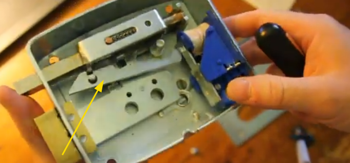

ho un problema con il mio cancellino che ha una serratura CISA. Dopo un intervento, mi sono trovato in difficoltà per due motivi principali.
Ecco cosa ho fatto:
1. Ho portato la corrente a 220V al cancellino.
2. Ho usato un trasformatore "Trasformatore LED da 230V a 12V, 18W, 1.5A, Driver LED 220V to 12V". Dall'uscita del trasformatore, ho collegato i due cavi da 12V (fase e neutro) al cancellino, mettendo uno dei due cavi su un pulsante esterno.
Quindi il circuito è: 220V -- Trasformatore -- negativo al cancellino -- positivo al pulsante - ponte - cancellino.
Misurando con il multimetro, la tensione in uscita dal trasformatore è 11.60V.
Quando premo il pulsante, il cancellino si apre, ma lo scatto non è abbastanza forte da riportare la leva di apertura/chiusura nella posizione iniziale. Quindi devo chiudere il cancellino due volte per farlo scattare e chiudere correttamente.
Questa è la leva che intendo che non fa lo scatto violento:
Può essere un problema del trasformatore?
Inoltre, ho rimosso le due viti che tengono la bobina. Una delle viti non riesco a reinserirla, la prima, (non gira), e se metto la seconda vite, la serratura non scatta più, la bobina fa click m anon scatta.
Avete qualche idea su cosa potrebbe essere e come risolvere?

La serratura assorbe 2,5A... quindi ti serve un trasformatore non più piccolo di 30W. ;-)
