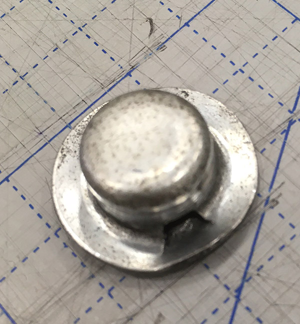

Messaggio da aisenauer »
salve,
dovrei smontare un perno protetto da una sorta di coppiglia che non ho mai visto, è di una pressa a caldo ed essendosi allentato provoca un gioco eccessivo ed un malfunzionamento del meccanismo di blocco.
Non ho forzato granchè, ma come procedo? La classica leva con cacciavite o simili?
grazie, saluti

A meno che tu non asbbia un estrattore, tipo quello per i cuscinetti, la tua idea mi sembra l'unica applicabile.

quindi in sostanza la coppiglia è ad incastro?
Re: smontare perno con coppiglia
Aspetta, quella della foto non è una coppiglia. Trattasi, invece, di una rondella dentata che entra a forza sul perno e lo blocca. Poi probabilmente quel coperchietto è solo di protezione.
Per la cronaca, la "coppiglia" è questa

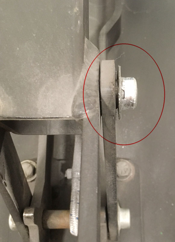

grazie a tutti, ma a me non sembra nessuna delle due indicate.
Posto altra immagine:
Messaggi: 2556
Ingrandendo l'immagine mi pare di vedere tre elementi, una calotta, un fermo ad anello elastico, una rondella piana. Secondo me va rimossa prima la calotta facendo leva con uno o due cacciaviti piatti, poi l'anello con una pinza.

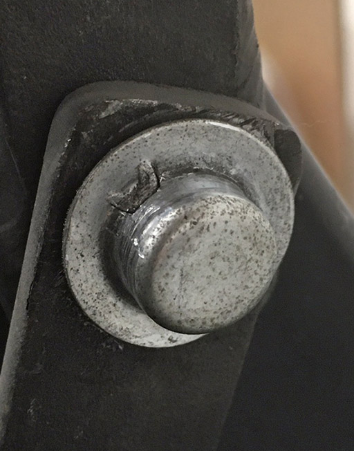

Eppure, guardando la prima foto, sembra che la calotta sia tutto un pezzo con la rondella. Se è così occorre sfilare prima il fermo.
Borchia blocca perno.png (22.76 KiB) Visto 1677 volte

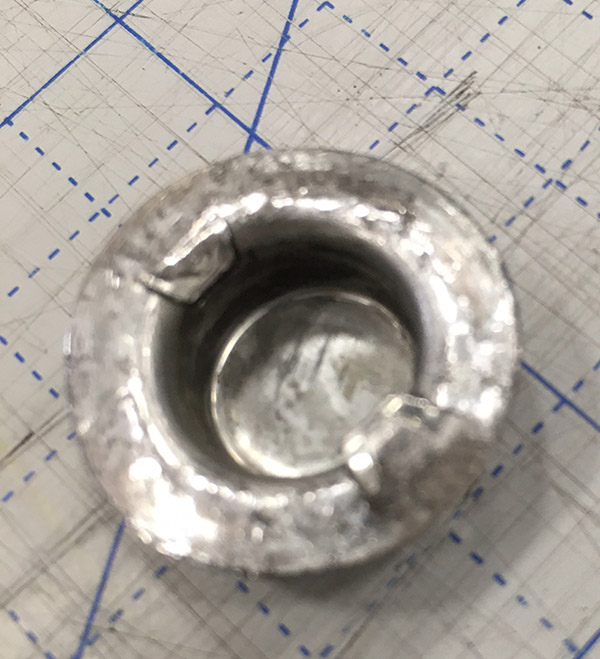

Magari sarebbe bene vedere anche il sotto della calotta... ci sta che questo fermo passi dalla parte opposta e, a quel punto, basti battere sulla parte che sporge.
Forse ci potrebbe essere anche una spina elastica. Ma con la foto del sotto la cosa si dovrebbe chiarire, perché dal sopra quella che sporge non sembra affatto una spina elastica. : Rolleyes :
a me la calotta e la rondella sembrano corpo unico...
Domani provo a vedere se la spina in qualche modo si può rimuovere.
coppiglie smontate, hanno due piccole alette piegate che si incastrano nel perno.
Forse ancora sconosciute ai più, me compreso... :-D
qualcuno le ha mai viste?
