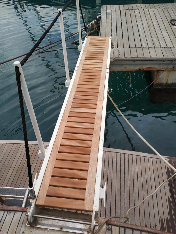

il legno non è indicato per un lavoro del genere perché col tempo
potrebbe marcire anche se impregnato bene, se non hai alternative
potresti usare l'okumè massello (come ho fatto io per questo lavoro in foto)
ma sarà difficile trovare un pezzo piccolo ed una tavola ti costerebbe troppo,
puoi provare da un falegname se ha un pezzo di scarto

no no in compensato no, troppo grande, rischi di finire nel pozzetto,matteora77 ha scritto: gio 29 ago 2024 7:03 pm grazie, quale spessore mi consigli? e va bene anche compensato okumè o per forza massello?
quella passerella ha uno spessore di 3 cm ma come vedi è molto stretta

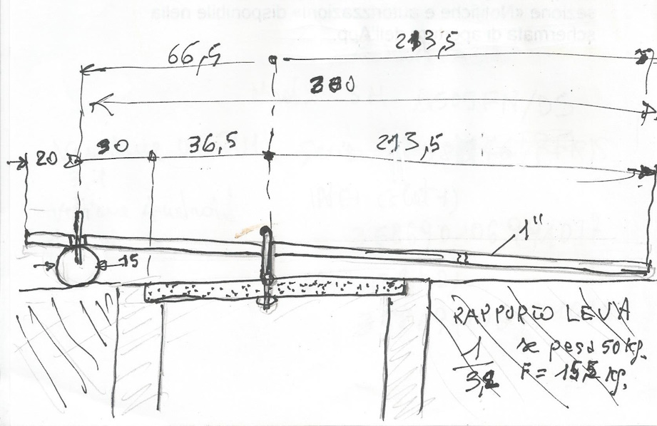

Ok. Ma allora i tombini sono due? Quale dei due devi sollevare? Comunque, da quello che si capisce dalle foto la struttura del tutto sembra questa: esternamente c'è la struttura portante del tombino che scende e accoglie i colli d'oca sui tubi della fognatura, poi su tale struttura c'è stata murata una cornice in ferro che accoglie il coperchio del tombino. Questo, a sua volta, ha una sua cornice in ferro dove dentro c'è stato colato il cemento.
Quindi, visto che le due cornici sono molto vicine, il problema non è tanto il peso del coperchio quanto il fatto che nella fessura fra le due cornici è difficile farci leva con un cacciavite. Poi, anche ammesso che le cornici siano zincate, è matematico che con gli anni queste si arruginiranno, aumenteranno di spessore fino a diventare un corpo unico e ciò comporterà l'impossibilità totale di estrazione del coperchio.
La ruggine è causata soprattutto dai miasmi acidi che salgono dal tombino. Sono tutte cose che ho sperimentato di persona nel nostro condominio e per evitare la ruggine ho fatto fare le cornici in acciaio inox.
Quindi è evidente che per il sollevamento del coperchio non si può usare la tecnica del cacciavite, ma occorre crearci al centro la possibilità di farci leva con un palo di ferro. La cosa più semplice è metterci un anello in acciaio di almeno 60mm di diametro fissato dal sotto con un dado e controdado.
Però tale anello dovrà, a riposo, rimanere affogato nel cemento... e per questo occorrerà creare una incassatura sul piano di cemento.
Questo come concetto... però meccanicamente nella pratica occorrerà un altra piccola campanella su cui andrà a ruotare l'anello.
Poi ci sta che in commercio esista già una cosa belle fatta... basta sentire. Nel caso che non ci sia, occorre farsela da soli a farsela fare da un fabbro.
Intanto metto uno scarabocchio di come la immaginerei io:
Se poi si vuole per forza fare il coperchio di legno, allora ci vuole un compensato marino, che dia garanzie di inalterabilità nel tempo. Però non scenderei sotto i 40-50mm di spessore. Comunque, poi, c'è sempre da considerare che recuperando la cornice attuale del coperchio in cemento, questa avrà un fondo in acciaio e già questo da una ulteriore garanzia di resistenza. Se poi tale cornice non si riesce a recuperare, per sicurezza è sempre meglio farcela nuova comunque.

Dovendoci lavorare da soli, gli step potrebbero essere queste:
- tubo da acqua da 1" lungo 3 metri con un foro di 12mm a circa 20cm da una estremità
- a 30cm dal bordo di un fianco del coperchio ci metti un pezzo di tronco di 15/20cm di diametro lungo almeno mezzo metro
- al centro del tronco ci fai un foro di 10 e ci inserisci un tondino di 10 a forza che sporga circa 10cm
- tiri su l'anello
. inserisci il tubo nell'anello e lo fai appoggiare sul tronco dalla parte opposta inserendolo sul perno da 10
- prendi il tubo all'altra parte e tiri su
- appena il coperchio è uscito fuori dalla sede, lo sposti girando il tubo da una parte facendo perno sul tondino del tronchetto e l'appoggi in terra
Per rimettere il coperchio basta fare le operazioni all'inverso. Poi, sia il palo che il tronchetto, li riponi da qualche parte pronti per il prossimo intervento. Ecco un altro scarabocchio di principio da dove si evince che per un peso ipotetico di 50kg basta una forza di 15,5kg
