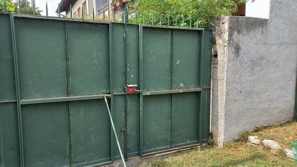

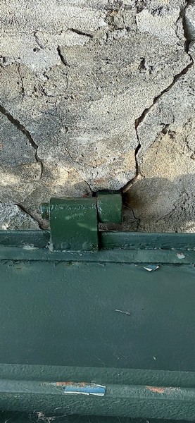

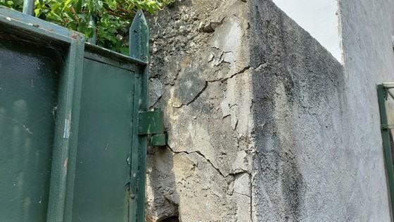

Ho un vecchio cancello in ferro molto pesante con un cardine che sta iniziando a rompere il muro in pietra su cui è ancorato.
Per ora il cancello non si è spostato e si apre/chiude bene, per cui vorrei ripristinare la zanca del cardine prima che il cancello ceda e diventi così un lavoro complicato. A giudicare dalle crepe nella muratura la zanca sembra molto lunga.
Io pensavo di spessorare bene in diversi punti il cancello in modo che non si sposti...togliere la muratura rovinata e ripristinarla con del betoncino e scaglie di mattone/pietre.
Voi come mi consogliate di procedere? ...se mi consigliate di procedere.... :-)
Vorrei evitare di fare danni rimuovendo la muratura e poi ritrovarmi con un lavoro di difficle esecuzione.
Allego qualche foto per capire meglio.
Grazie.

Sembra muratura con intonaco. Fissa il cancello mettendo degli spessori sotto e tra le ante, poi cominci a rompere dove ci sono le crepe e vediamo la consistenza del muro.
Re: Murare zanche cancello in ferro
Se vuoi fare una cosa duratura , devi fare una cassaforma e fare una gettata di calcestruzzo . Togliere una buona parte di pietre scendere fino ad una quindicina di cm sotto il cardine , mettere delle tavole riempire di calcestruzzo . È eterno.
