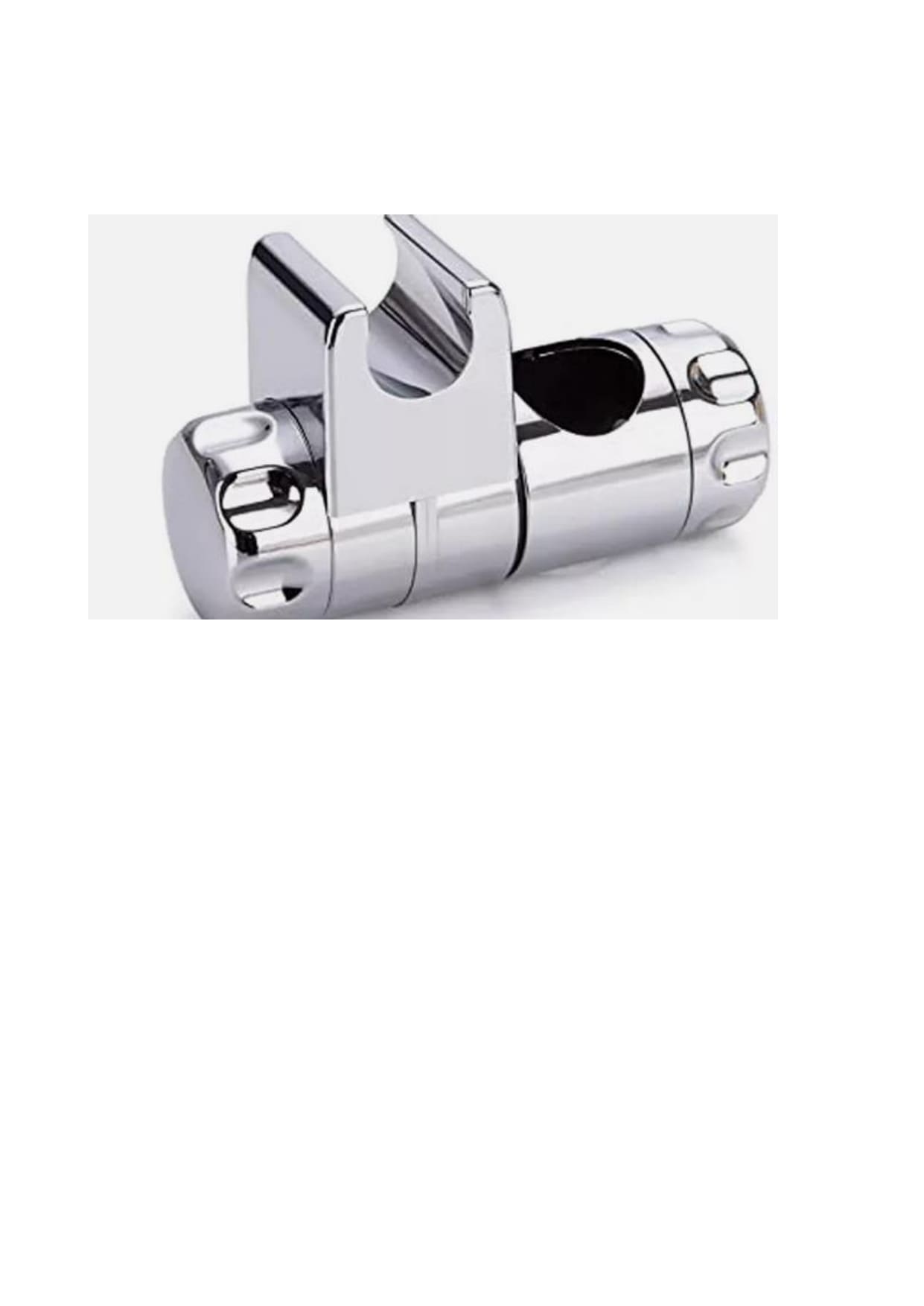

Ciao a tutti, vorrei cambiare il supporto doccia con il modello in allegato. Il mio problema è che il tubo ha una circonfereza di 9 cm, ne vorrei trovare uno che si adatti. Avete qualche suggerimento?

Meglio che tu metta la foto del soffione e del supporto attuale. Difatti 9cm di circonferenza corrispondono ad un diametro di 28,6mm, mentre i soffioni sono tutti di 1/2" e gli attacchi conici sono di 23mm. Poi anche i flessibili delle docce sono standard e hanno l'attacco femmina di 1/2". Quindi aspettiamo di vedere le foto... ma a regola ti serve un flessibile di 1/2" F-F e un soffione di 1/2"M a cui va avvitato l'attacco conico di 23mm F-M che va sul supporto doccia che hai postato. ;-)

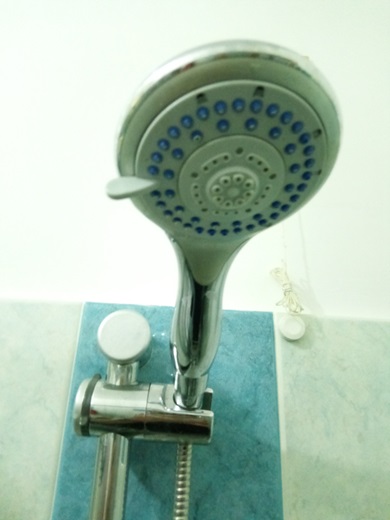

Questa si vede meglio, spero che basti. Lo voglio fare perchè la doccetta continua a cadere. Saluti

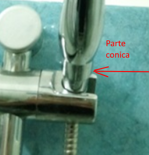

Ok, ora è tutto chiaro: il supporto è montato al contrario e, quindi, se l'attacco conico non gli entra dentro, è normale che il soffione cada giù.
Smonta il supporto e rigiralo sotto sopra e vedrai che dopo il soffione non ti cade più.
Ti ho evidenziato la parte conica che deve entrare tutta dentro il supporto, mente adesso sta tutta fuori e appoggia solamente sul supporto.
Prima di smontare il supporto prova a inserire il soffione dal sotto... così si guarda se ci abbiamo indovinato. :-)

Neanche la metà. Il problema è che devo tenere il soffione come in foto, appena lo abbasso di uno scatto e apro l'acqua il supporto non tiene più e il soffione cade.

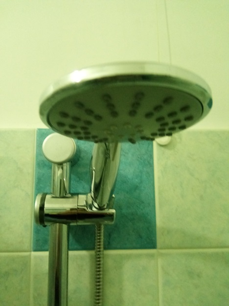

Buongiorno, ho risolto il problema. Per prima cosa ho smontato il tutto, ho rimesso il supporto con la parte più larga verso l'alto, mo non ho risolto niente. A questo punto ho messo un nuovo soffione, più leggero e con la parte conica un poco più piccola. Problema risolto, come da foto allegata, con l'inclinazione giusta. Provato anche a far scendere l'acqua, non cade più.
Grazie a tutti.
