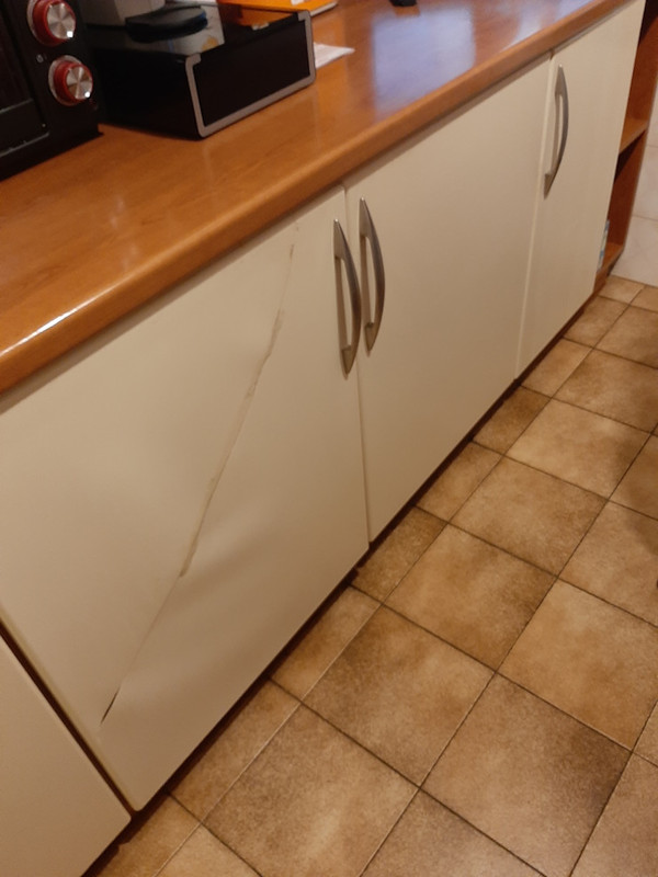

Lavoro per una mia vicina di casa.
Trattasi di riparare/rinnovare la superfice esterna di due sportelli della cucina, di cui uno è il pannello della lavastoviglie.
Ora i problemi sono due:
- trovare un colore che non ci staia male, anche se sarà impossibile che sia uguale al vecchio
- trovare il modo di fare i 4 angoli stondati degli sportelli.

Mi ero scordato le foto:
