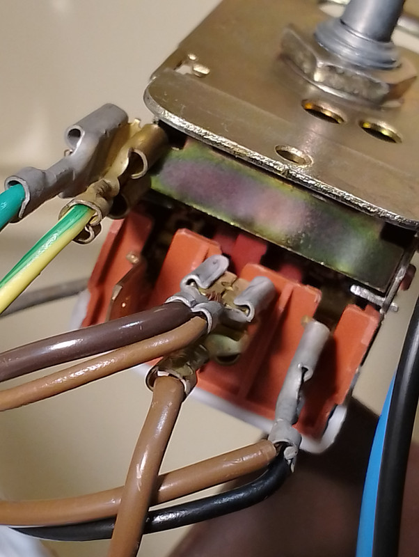

Eccomi , allora staccando la spina e riattaccandola il frigo riparte subito normalmente ; vi mostro la foto dei collegamenti con un pin non collegato
, cosa che mi sono sempre chiesto perchè stà così ...........anzi se gentilmente me lo dite vi sarei grato .
Ecco la foto :
GRAZIE ANCORA

I collegamenti sono giusti vero ? anche senza il pin ?

i collegamenti vanno fatti seguendo i numeri sui contatti devi fare attenzione e riattaccarli seguendo la numerazione, i colori non li ho mai imparati.
Questo perché escluso l'eventuale collegamento di messa a terra hai tre fili sul 6 arriva corrente dalla morsettiera, il 3 va alla lampada e il 4 va al motore (passando sempre per la morsettiera)
con 3 fili e 3 contatti si hanno 5 combinazioni sbagliate e 1 giusta
per quello è sempre meglio segnarseli
normalmente il terzo contatto è quello che va alla lampada passando per l'interruttore della porta, è sempre alimentato a meno di non portare il termostato a zero che fa spegnere il frigo.
Se riparte a caldo il compressore ha perso efficienza, non è questione di gas o circuito ecc...
Dovrebbe raggiungere la temperatura facendo cicli regolari di attacco-stacco
in base alla foto nel tuo caso potrebbe esserci una resistenza di sbrinamento che entra in gioco quando il termostato apre, c'era sui frighi molto vecchi prima dell'introduzione delle classi energetiche.
Prova a pulire molto bene la griglia dietro per recuperare rendimento e vedere se arriva a staccare

Come avrai capito non mi sono messo a guardare i numeri ( che a dire il vero non ho visto )
bensì ho copiato a vista pari pari i collegamenti che c'erano sul termostato originale ( in foto )
i fili poi sono attaccati a due a due (meno uno quello dove c'è il nero ) e vanno su un unico pin .
Quello lasciato libero ancora non sò perchè.
Per la lampadina ce ne sono altri due a parte che in foto sono quelli nero /blu
