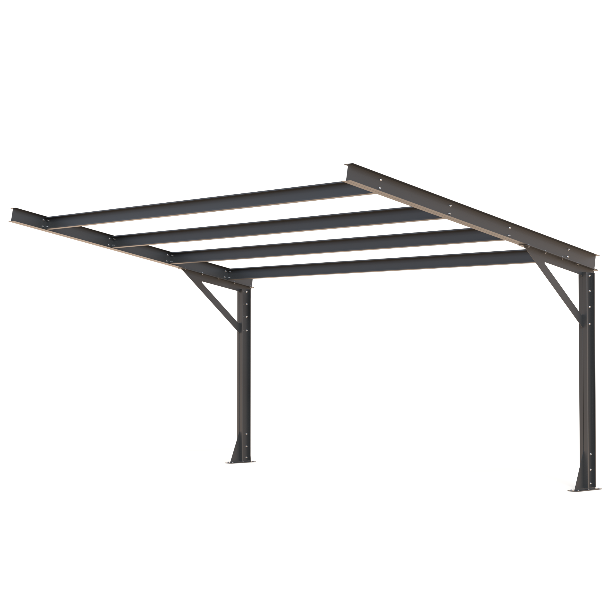

per questa estate vorrei realizzare una copertura per la mia auto contro sole e grandine tipo questa
In realtà questo è solo un esempio per far capire cosa avevo in mente: 2 piantoni con una struttura a sbalzo con sopra un telone in PVC o traspirante per coprire l'auto.
Avevo pensato di realizzara la struttura in ferro, perchè penso più robusto che non in legno (magari mi sbaglio: accetto suggerimenti) e le dimensioni che avevo in mente erano circa 5mt di larghezza per 5mt di profondità che dovrebbero essere sufficienti per 2 posti auto.
Qualcuno di voi ha già realizzato una cosa simile o può darmi dei consigli dove reperire informazioni per autocostruirla?

Per quanto riguarda l'installazione ho già pensato di fare due plinti in cemento nella terra con dimensioni 70cm x 70cm profondi 80cm (ho trovato le misure in rete) dove fissare i piantoni con delle piastre da tassellare in queste due piccole fondamenta.
Quello che mi servirebbe è avere un consiglio sulle dimensioni e sui materiali da realizzare:
- per i piantoni avevo pensato a dei tubolari in ferro a sezione quadrata 100mmx100mm spessore 4-5 mm (mi sembrano abbastanza robusti)
- per le travi a sbalzo di 5 mt (nell'immagine sono rappresentati con dei tubi), avevo pensato di usare o dei tubolaria a zezione rettangolare o dei piatti pieni o dei profili a "L". Qui sono in difficoltà perchè non saprei che tipo di materiale e che spessore usare.
- per le traverse che dovrebbero sostenere il telo, pensavo di usare dei piatti. Anche qui non saprei che spessore usare.
Avete suggerimenti o idee alternative?

basianelli ha scritto: mer 26 feb 2025 8:36 am vorresti realizzare quelle pensiline che si trovano nei parcheggi dei supermercati ok? visto che non vuoi interpellare un ingegnere vai metro alla mano nel piazzale del supermercato e copialo,
Si, quello che cerco è una cosa simile alle coperture delle macchine che si trovano nei supermercati o autogrill, però non proprio uguali. Infatti solitamente quelle dei supermercati utilizzano pali curvi tralicciati che non è facile reperire. Infatti ho già chiesto ad alcune ditte della mia zona e non li producono/commercializzano. Per cui sono costretto a realizzare qualcosa di più semplice con delle strutture diritte come quella dell'immagine di esempio che avevo linkato nel primo post.
basianelli ha scritto: mer 26 feb 2025 8:36 am tieni conto che il tetto per legge dovrebbe sostenere x ogni mq circa 450, 600 kg ovvero il carico della neve e la spinta laterale del vento ovvero dovresti mettere in opera una struttura mastodontica,
Si è vero, ma tieni conto che io voglio utilizzare un telo microforato e che vorrei usare soprattutto d'estate per il sole e la grandine.
D'inverno potrei pensare anche di toglierlo ed eventualmente se dovessi dimenticarmelo, nel caso dovesse nevicare penso che al massimo si strapperebbe prima il telone che non piegare la struttura.
basianelli ha scritto: mer 26 feb 2025 8:36 am in rete do visto tettoie in scatola di montaggio tipo lego o meccano certificate, le compri le mandano e tu le assembli.
Potresti indicarmi i siti, forse me li sono persi.
basianelli ha scritto: mer 26 feb 2025 8:36 am ripeto se la vuoi realizzare in casa con saldatrice e troncatrice, buchi ne farei 4, i montanti se non nevica bastano da 60x 60, sopra ci metti di costa una piastra da 8 mm e come trave traversa ci metti una 80 x 40 di costa, fai 4 porte parallele di calcio 2 portali, su essi ci metti dei travetti ogni metro 60 x 40, e sopra ci applichi la copertura.
Per i montanti 60x60 intendi dei profilati pieni o dei tubolari? Altrimenti si potrebbero usare anche deggli IPE?
Non ho capito come colleghi la piastra con la trave e con i montanti.
Anche in questo caso per travi e travetti intendi dei profilati?
basianelli ha scritto: mer 26 feb 2025 8:36 am per farla a sbalzo non userei scatolari o tubolari ma profilati per questo motivo ti dicevo a sbalzo no, oppure se hai un muro da un lato ti ancori alla parete e poi realizzi la struttura fai una tettoia zoppa o addossata , metti lle foto con le misure
Perchè non tubolari? Pensi che non siano resistenti? Usare un profilato non appesantisce ulterirormente la struttura?
Sfortunatamente non ho un muro vicino per realizzare una struttura addossata

basianelli ha scritto: sab 01 mar 2025 8:06 am guarda se non sei vincolato e non hai problemi di estetica trova dei tubi innocenti e giunti e in un pomeriggio risolvi il problema, fai 4 fori con la pala infili i pali montanti e bon con la chiave credo da 21- 22 e una troncatrice segmenti i vari tronchetti e assembli, ma viene struttura stile cantiere,
No, non ho vincoli però vorrei che fosse anche un pò bella da vedere. I tubi innocenti li avevo già scartati.
basianelli ha scritto: sab 01 mar 2025 8:06 am se vuoi fare una struttura piu stilosa esteticamente piu gradevole dipende da quanto vuoi spendere, chiaramente i tubolari scatolari avevo suggerito piu leggeri e maneggevoli, come per i tubi tagli e metti in opera se hai un'officina potresti realizzare una struttura modulare bullonata se hai la saldatrice saldata non so come sei attrezzato o organizzato non l'hai detto. mi dicevi altro quesito, io ci metterei 4 pali o colonne montanti invece di farla a sbalzo, piu semplice piu economica, 4 buchi x i plinti, la struttura deve essere isostatica e autoportante deve tenere il proprio peso piu le sollecitazioni statiche dinamiche la neve il vento gli sforzi sollecitazioni ecc. pertanto se la fai a sbalzo le colonne devi farle robuste devono sostenere il doppio come sforzo e sostegno le basi piu grosse pertanto valuta tu.
Non ho un'officina e sfortunatamente non sono molto attrezzato.
Come ti dicevo, non voglio farla a 4 montanti, anche se so che scuramente è più semplice da realizzare e meno costosa, ma mi piacerebbe a 2 colonne e con la copertura a sbalzo.
basianelli ha scritto: sab 01 mar 2025 8:06 am metto il link non vorrei fosse pubblicità occulta credo tu intendi questo articolo
dacci un occhio
https://www.leroymerlin.it/prodotti/str ... Giardino-e
Esatto, questo è più o meno quello che intendo.
Il problema è che questo modello arriva fino a 3 /3,5 mt di sbalzo e a me servirebbe almeno 4,5mt e comunque non costa poco.
basianelli ha scritto: sab 01 mar 2025 8:06 am devi fare opere edili tipo massetti plinti scavi di fondazione fai domande generali, se metti le foto le misure la dimensione del veicolo ok uno magari ti da una indicazione piu dettagliata quanto puoi spendere, tieni conto che se sei in un'area condominiale residenziale e qualche vicino non gradisce il manufatto o crede sia poco gradevole o gli levi la visuale ti manda i vigili, se sei in luogo isolato in campagna e periferia, magari nessuno si lamenterà facci sapere :wavegreen: : PirateCap :
La mia auto non è un suv ma una semplice utilitaria per cui la dimensione di 5 mt di profondità và più che bene (magari anche 4,5mt), inoltre non abito in condominio per cui fortunatamente non ho problemi di cattivo vicinato.
