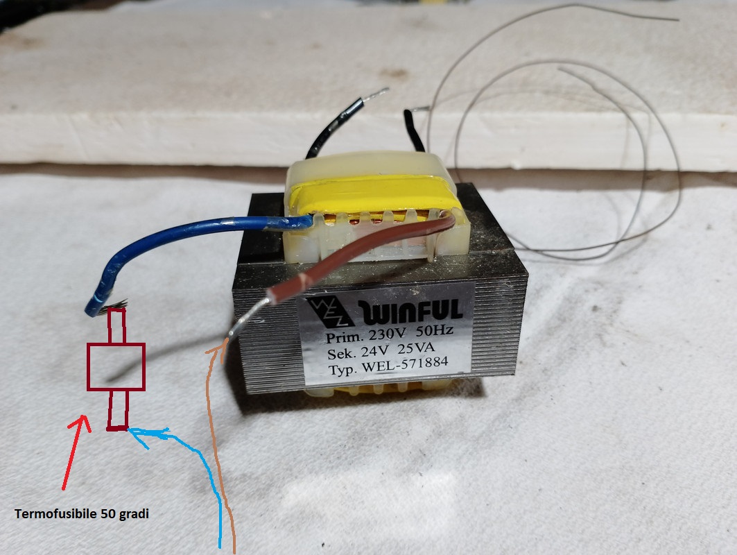

Decoratore ha scritto: sab 29 mar 2025 6:30 pm
ENRICO51 ha scritto: sab 29 mar 2025 6:13 pm Appoggiatoil termofusibile ma i collegamenti vanno fatti. Ho rifatto il disegno usando il blu e marrone. Il marrone proveniente dalla rete lo colleghi al marrone del trasformatore, il blu proveniente dalla rete lo porti al termofusibile che è normalmente chiuso perciò la corrente lo attraversa e esce sull'altro contatto che va collegato al blu del trasformatore. Spero di essere stato chiaro, se hai dubbi chiedi sempre. Se realizzi il circuito, prima di dare corrente fai foto che controlliamo se hai fatto bene.
https://postimage.me/image/Trasformatore-%281%29.UMPREo
pensavo di fare così .............dopo questo state tranquilli non vi disturbo più
Il collegamento così è giusto però il termofusibile lo devi mettere sulla parte gialla del trasformatore fissandolo con una fascetta. Prima di comprarlo facci vedere la tua scelta. Ricorda che non li puoi saldare perchè col saldatore si bruciano, sceglierei un modello munito di faston femmina e con temperatura un po più alta di 50° e deve essere normalmente chiuso.

Grazie ENRICO51 , quello che ho postato non va bene ? come dici tu pensavo appunto di collegarlo con i faston
Aumentando magari la temperatura

ENRICO51 Così dovrebbe andare cosa ne pensi ?
Messaggi: 2071
Re: CLASSICO TAGLIA POLISTIROLO
Sì va bene ma posta le caratteristiche tecniche del componente o prendi quello del link che avevo mandato:

Grazie ENRICO , le caratteristiche tecniche non ricordo se c'erano sul sito , comunque cercherò di prendere questo suggerito da te anche se con Ebay
non mi ci trovo bene .........nel caso mi dici per favore se il tuo và poggiato come si vede nella foto o non fà differenza ?

Decoratore ha scritto: lun 31 mar 2025 4:43 pm Grazie ENRICO , le caratteristiche tecniche non ricordo se c'erano sul sito , comunque cercherò di prendere questo suggerito da te anche se con Ebay
P.s.
https://www.amazon.it/Interruttore-Cont ... 9K12G&th=1
Questo non va bene, 130° sono troppi, direi 50/65°e non si capisce nemmeno se è normalmente chiuso. Quello del link che ho messo si monta allo stesso modo, comenellatua foto, appoggiandolo sulla parte gialla e fissandolo, il collegamento si fa con faston.
