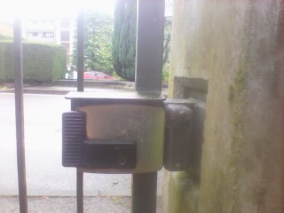

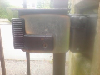

Quindi è una serratura non elettrica, dove tutte le volte chiudete a botta e poi riaprite con la chiave? Puoi mettere la marca della serratura e anche una foto? Magari è la molla che si è sforzata e lo scrocco non ce la fa a uscire velocemente. E potrebbe anche dipendere che il cancellino non è perfettamente in piombo e durante la chiusura tocca prima sopra o sotto... e così facendo si crea un molleggio che entra in competizione con la molla dello scrocco.

è una cisa installata nel 97, ha quasi 30 anni
- IMG0395A.jpg (18.56 KiB) Visto 2042 volte
- IMG0394A.jpg (16.35 KiB) Visto 2042 volte

Si., me l 'ero già immaginato che era quella Cisa lì.
Ora, prima di parlare dellla serratura, fai gli altri controlli:
- se il cancellino batte contemporaneamente sia sopra che sotto
- quanto è il gioco fra lo scrocco e la bocchetta fissa, quando accosti delicatamente il cancellino per la chiusura.

Quei due controlli che ti avevo richiesto servivano per escludere problemi esterni alla serratura.
Partiamo dal primo: mandi a battuta il cancellino e quando è chiuso guarda se, spingendolo prima sopra e poi sotto, vedi se da una parte molleggia.
Per il secondo punto: chiudi il cancellino e senti se muovendolo avanti e indietro lo scrocco ha del gioco nella bocchetta fissa. Nel caso il gioco sia nullo, con una lima piatta allarga leggermente l'asola sulla bocchetta. A quel punto il cancellino non dovrebbe più rimbalzare.
Se invece anche con maggiore gioco sulla bocchetta, con una chiusura più decisa il cancello rimbalza sempre, allora il male è dentro la serratura e occorre smontarla, per capire cosa c'è che non va.
